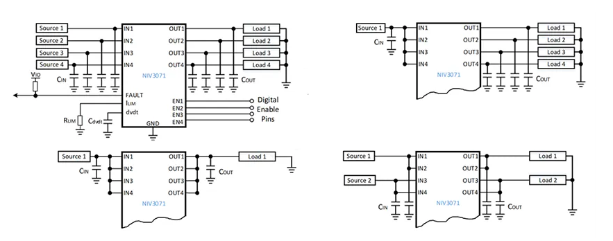

应用示意图
eFuse

三、工作原理与应用
(一)基本操作
NIS/NIV3071 采用高端配置的四个自保护通道,内部电路可独立监测每个通道的输出电流和芯片温度。当输入电压施加到 INx 引脚时,根据控制电路的限制,设备会将输入电压施加到连接在 OUTx 引脚的负载上。而且,该 eFuse 还支持将通道并联以获得更高的总输出电流。若某个通道不使用,可将 INx 和 ENx 引脚接地。只要通道 FET 的温度不超过芯片预设的 175°C 限制,该通道就会保持导通状态。
