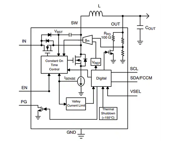

简化框图
降压调节器

工作原理
恒导通时间(COT)操作
当输出电压偏离调节范围时,输入功率开关开启固定的导通时间(tON),使电感电流上升。在tON结束时,输入开关关闭,低端同步FET开启,将电感中的能量释放到输出端。如果电感电流在负载使输出电压偏离调节范围之前降至0,输入FET和同步FET都将关闭,设备进入空闲状态,直到输出电压低于调节目标,开关动作再次启动。这种工作方式在轻负载时实现了可变频率操作,而在重负载时则接近恒定开关频率。
效率优化
由于采用了负载相关的可变频率操作,FAN53730仅在必要时进行开关操作,从而有效降低了轻负载时的开关损耗,实现了最佳的负载效率。不过,当启用强制CCM(FCCM)模式时,轻负载效率会因开关损耗增加而显著降低。
低功耗模式
在低输出电流条件下,设备会进入低功耗状态,此时输入FET和同步FET都关闭,以降低静态电流。

谷值电流限制
在CCM操作中,FAN53730会调节电感电流的谷值,以保持输出电压稳定。当负载电流增加到电感谷值电流达到IVALLEY时,控制环路将被钳位在该谷值电流限制阈值,输出电压可能会下降。对于逻辑控制版本,IVALLEY固定;对于I²C控制版本,IVALLEY可编程。
