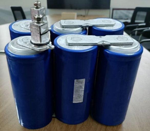

法拉电容法拉电容1500f和3000f什么区别
体积与重量:空间占用的现实考量
物理尺寸是工程选型的关键参数:
| 参数 | 1500F典型值 | 3000F典型值 |
| 直径 | 60mm | 75mm |
| 高度 | 110mm | 140mm |
| 重量 | 400g | 800g |
3000F的体积约为1500F的2.3倍,重量增加近一倍,如同将两瓶矿泉水替换为四瓶的负重差异。在无人机、可穿戴设备等空间敏感领域,1500F往往更受青睐。
