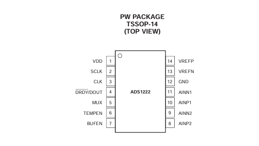

ADS1222采用TSSOP - 14封装,在小尺寸的同时提供了出色的性能和低功耗特性,非常适合对空间和功耗有严格要求的便携式系统和其他应用。它由Delta - Sigma调制器和数字滤波器构成,模拟调制器具有±5V的差分输入范围,输入多路复用器(MUX)可在两个差分输入通道之间进行选择,还可以选择输入缓冲器来增加测量的输入阻抗。简单的2线串行接口提供了必要的控制功能,支持数据检索、自校准和待机模式。

三、引脚功能与应用
(一)引脚功能
ADS1222的引脚功能丰富且明确,涵盖了电源、时钟、数据、控制等多个方面。例如,VDD引脚提供模拟和数字电源;CLK引脚提供系统时钟,可通过调整其频率来改变数据速率;DRDY/DOUT引脚既是数据就绪指示,又是数据输出引脚;SCLK引脚用于串行数据的移位输出。详细的引脚功能如下表所示: TERMINAL 1/O DESCRIPTION
VDD 1 Analog/Digital Analog and digital power supply
SCLK 2 Digital input Serial clock input
CLK 3 Digital input System clock input
DRDY/DOUT 4 Digital Output Dual - purpose output: Data ready:indicates valid data by going low Data output outputs data, MSB first, on the rising edge of SCLK.
MUX 5 Digital input Selects analog input of mux
TEMPEN 6 Digital input Selects temperature sensor input from mux
BUFEN 7 Digital input Enables input buffer
AINP2 8 Analog input Analog channel 2 positive input
AINN2 9 Analog input Analog channel 2 negative input
AINP1 10 Analog input Analog channel 1 positive input
AINN1 11 Analog input Analog channel 1 negative input
GND 12 Analog/Digital Analog and digital ground
VREFN 13 Analog input Negative reference input
VREFP 14 Analog input Positive reference input
