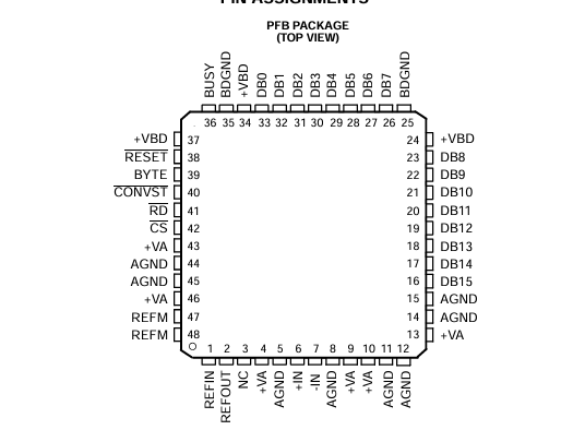

ADS8406是一款带有内部4.096 - V参考的16位、1.25 MHz A/D转换器。它采用了基于电容的16位逐次逼近寄存器(SAR)A/D转换器,具备固有的采样和保持功能。该器件提供全16位接口和8位选项,其中8位选项可通过两次8位读取周期来读取数据。ADS8406采用48引脚TQFP封装,工作温度范围为工业级的 - 40°C至85°C。

ADS8406 从外部参考吸取的电流很小,因为参考电压在内部进行了缓冲。若使用外部参考且来自运算放大器,要确保其能驱动旁路电容而不产生振荡。建议在引脚 1(REFIN)和引脚 48(REFM)之间直接连接 0.1 - µF 的旁路电容和 1 - µF 的存储电容,REFM 和 AGND 应在器件下方的同一接地平面上短接。AGND 和 BDGND 引脚应连接到干净的接地点,通常为模拟地,避免靠近微控制器或数字信号处理器的接地点。如有需要,可从转换器直接引出接地走线连接到电源入口点。理想的布局是为转换器和相关模拟电路设置专用的模拟接地平面。
+VA 应连接到 5 - V 电源平面或走线,该走线与数字逻辑的连接分开,直到电源入口点再连接。为 ADS8406 供电的电源应干净且有良好的旁路。应在尽可能靠近器件的位置放置 0.1 - µF 的陶瓷旁路电容,还建议使用 1 - µF 至 10 - µF 的电容。在某些情况下,可能需要额外的旁路措施,如 100 - µF 的电解电容或由电感和电容组成的 Pi 滤波器,以对 5 - V 电源进行低通滤波,去除高频噪声。
