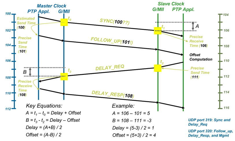

同步原理方面,从NTP到gPTP,使用的原理都是同样的步骤,如下图所示:
时间同步
主时钟与从时钟之间通过Sync,Follow_up,Delay_req,Delay_rsep四种帧的通信,让从时钟能够获取与主时钟的偏移以及传输延迟,然后从时钟调整自己以与主时钟同步。
通常来说,在计算偏移与延迟的过程中,时间戳越接近模拟信号的出口就能够获取越准确的结果,而RT1180就依赖于一个内置的Timer模块,能够在MAC的出口获取时间戳,获得相对较为准确的数据。

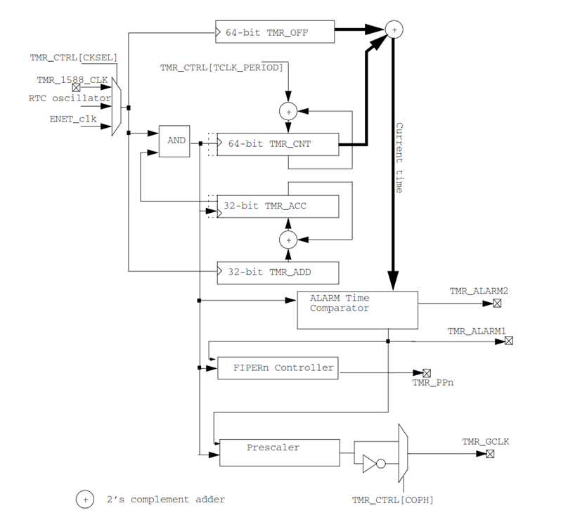

RT1180的Timer模块的基本结构如下图所示:
时间同步
时钟源的稳定是时钟同步的基础,所以RT1180的Timer可以支持多种时钟源输入作为计数源,可以根据需求选择不同稳定标准的时钟源来作为时基。
这个Timer提供了多个寄存器以提供准确的时间戳。包含两个64-bit的counter寄存器TMR_CNT,TMR_OFF。除此以外,还提供了两个32-bit的寄存器TMR_ACC配合TMR_ADD寄存器可以用于微调TMR_CNT的值,以让输出的时间戳能够与主时钟同步。
具体到它的调节原理如下,TMR_CNT会按照TMR_CTRL[TCLK_PERIOD]中设定的值每个周期递增,TMR_ACC(定时器累加器)在每个定时器时钟周期都会按照 TMR_ADD[ADDEND] 的值递增。当 TMR_ACC累加到溢出时,TMR_CNT 会额外加 1,用于补偿时钟频率中的小数部分。调整TCLK_PERIO以及TMR_ADD寄存器的值就可以做到调节Timer的输出时间戳的值而达到调节时钟频率的目的。
同时这个Timer还提供了Alarm以及Fiper寄存器,Alarm寄存器用以实现到达指定时间时输出脉冲,Fiper模块用以实现周期性的脉冲输出,主要用于1PPS信号的输出。
在实际的1588实现中,在周期性的计算offset的情况下,会使用PI控制的方法来动态调节TCLK_PERIOD与TMR_ADD的值以实现时钟频率的微调,让offset能够保持在一个稳定的范围以内。

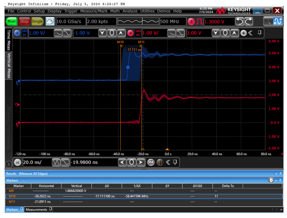

RT1180时钟同步效果
同步的基本原理上面已经介绍过了,而在i.MX RT1180上,NXP提供的GenAVB/TSN软件包也可以用于测量实际的同步效果,下图就是基于两块RT1180-EVK单跳连接下所测量出来的gPTP的同步效果,可以看到offset还是保持在一个较低的值。
时间同步
