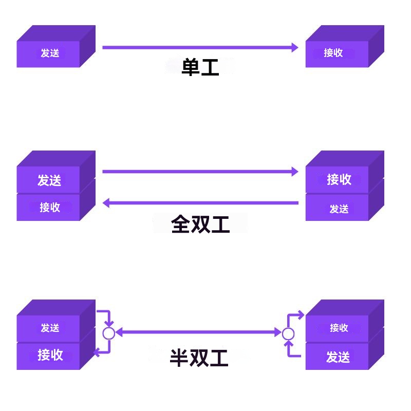

为了更好地理解全双工,我们来看看另外两种通信方式:单工和半双工。
全双工、半双工与单工的区别
你可以把全双工、半双工和单工想象成三种不同的聊天方式。
  • 单工:就像听收音机或者看电视新闻。信号只能从电台发到你这里,你没法跟它对话。这条路是一条“单行道”。
  • 半双工:就好比用对讲机。你们俩都能说话,但不能同时说。你得按住按键说,说完松手听对方说。虽然能双向沟通,但频道是共用的,所以得轮流来。
  • 全双工:就像我们平时打电话,你可以边说边听,对方也一样。这样一来,同一个频道相当于变成了两条独立的车道,数据能同时朝两个方向跑,效率自然就翻倍了。所以这才是全双工最厉害的地方。
决定用哪种方式“聊天”,是通信最底层(也就是物理层)定好的规矩。所以,设备一出厂,它能“同时聊天”还是“轮流聊天”的模式就已经被固定下来了。
全双工通信全双工、半双工与单工的区别
(单工、全双工与半双工数据流)

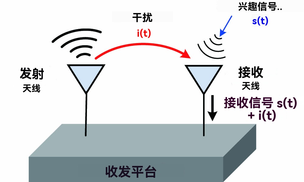

全双工通信的工作原理
要实现全双工(边说边听),设备必须解决一个问题:“自干扰”。
全双工通信全双通信自干扰示意图
(全双通信自干扰示意图)
什么是自干扰?
这个问题简单来讲就是:你不能一边“用喇叭大声喊”(发送信号),一边还指望能“听到远处针掉地上的声音”(接收信号)。
  • 问题有多严重?设备自己“喊”的声音(发送TX),可能比它想“听”的微弱信号(接收RX)要强上100亿倍(技术上称为 100 dB)。
  • 结果是什么?如果不加处理,这个巨大的“喊声”会**严重“淹没”**微弱的“听声”,导致什么也听不见。
因此,解决方案就是必须把“喊”(TX)和“听”(RX)的信号高效地隔离开

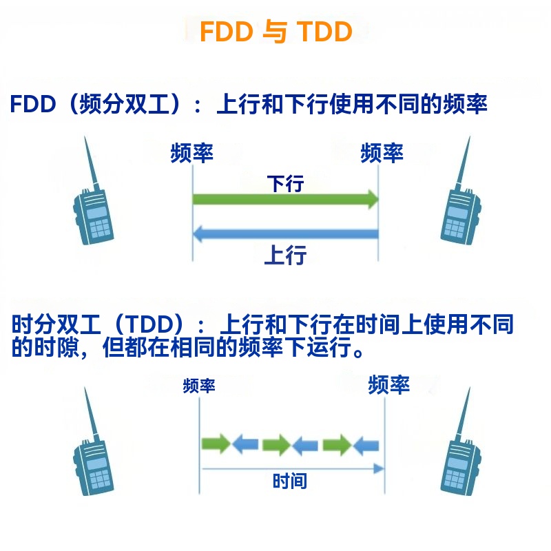

为了解决它,工程师们主要用了两种巧妙的方法来“隔离”信号,确保“说”和“听”互不干扰:
  1. 分“车道” (FDD - 频分双工):就像给发送和接收各修了一条完全独立的高架桥,它们在不同的频率上通信。
  2. 分“时段” (TDD - 时分双工):发送和接收共用同一条路,但严格遵守红绿灯。系统以极快的速度(人根本感觉不到)在“说”和“听”之间切换。
接下来的2.1和2.2节将详细介绍这两种技术是如何实现的。
信道分离机制:频分双工 (FDD)
FDD 采用了最直接的办法来避免自干扰:使用两个独立的频率信道,一个专门用于“说”(发送),另一个专门用于“听”(接收)。这两个频率信道之间还设有一条“保护带”(Guard Band)——就像高速公路的中央隔离带,确保信号互不干扰。
核心组件:双工器 (Duplexer)
在早期的手机通常只有一个天线,需要同时处理“说”和“听”两种信号。“双工器”就是解决这个问题的核心组件,它通常连接在设备的公共天线端口上。
它是一个被动的、基于频率的滤波器组合,它智能之处在于能同时精准地控制信号流向:
  • 将强大的发送信号(来自“喇叭”)只导向天线
  • 将微弱的接收信号(来自“天线”)只导向接收器
通过这种方式,它能确保发送信号(来自“喇叭”)不会“泄漏”并“淹没”灵敏的接收器(“耳朵”)。
优点
由于发送和接收各自拥有专属、始终开放的通道,数据传输延迟非常低且稳定。非常适合打电话、视频会议等需要即时反应的应用。
缺点
它需要占用两段独立的频率,这在稀缺的频谱资源上成本翻倍。其次,双工器会增加设备的体积。
信道分离机制:时分双工 (TDD)
TDD(时分双工)采用了另一种方法。它让“说”(发送)和“听”(接收)共用同一个频率信道,但在时间上严格交替。系统会以极快的速度在“发送时间片”和“接收时间片”之间切换,中间用一个简短的“保护间隔”隔开。
TDD方法的核心组件是一个非常快速的射频开关和一个高度精确、同步的时钟。这个开关负责在发送(TX)和接收(RX)电路之间物理地切换天线的连接,就像一个响应极快的红绿灯。
TDD 的主要优点频谱效率高,因为它只占用一个信道(FDD 需要两个)。它还很灵活,可以根据需要动态分配带宽(例如,70%的时间用于下载,30%用于上传)。然而,它的缺点也很明显:持续的切换会引入少量延迟。更关键的是,TDD 需要整个网络进行精确的时间同步(通常通过 GPS),以确保一个设备的“说”不会与另一个设备的“听”发生冲突并产生干扰。
全双工通信全双工通信原理:频分双工 (FDD) 与时分双工 (TDD) 对比图
(全双工通信原理:频分双工 (FDD) 与时分双工 (TDD) 对比图)

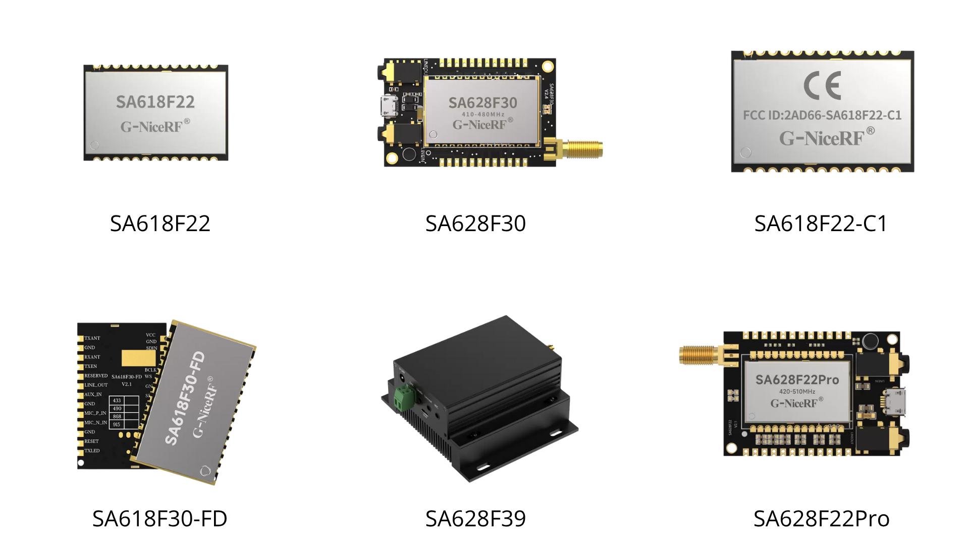

在现代商业系统中的实施:无线模块
专业的无线模块,就是把全双工通信、Mesh组网及降噪等核心技术,封装成可以实际使用的硬件。
这些模块的功能不只是一对一通话。例如,模块 SA618F22  SA628F30 能够同时处理 8 路对话,从而形成“网状网络”(MESH)。在这种网络里,每个设备都可以帮助其他设备转发信号,这扩大了通信范围。这背后需要非常精确的时间同步和智能的资源分配,以确保不会发生错误。
这些模块提供不同的性能配置,以满足各种用途。例如,有的功耗低( SA618F22 的 160mW),有的功率可以达到 8W(如 SA628F39)以确保远距离通信。它们会在特定的频率范围(如 410-480 MHz)工作,并提供了不同类型的连接方式,有的专门处理声音(I2S 接口),有的则用来传输控制命令或传感器数据(UART 接口),比如 SA618F30-FD 就是一个侧重数据传输的例子。
这些硬件解决了 2.3 节中讨论的问题。它们内置了算法来消除回声,也集成了 AES128 加密(如 SA628F30 模块)和 ESD 硬件保护。这些设计是制造专业无线对讲机等产品的基础,确保通信在嘈杂、恶劣的环境中依然清晰、安全和可靠。
全双工通信思为无线全双工模块
(全双工模块)
