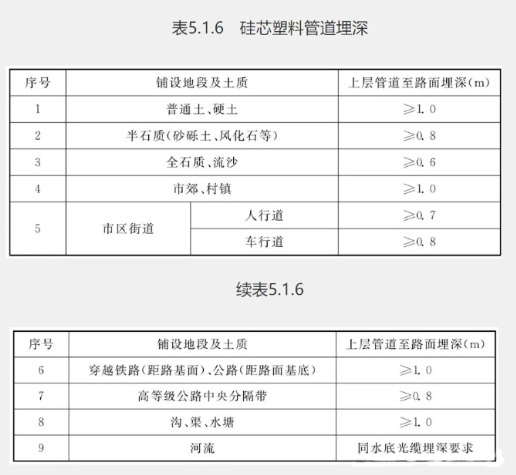

  根据《GB51171-2016通信线路工程验收规范》我们这里列出光电缆、硅芯管这块的深度表如下:
光缆
  除了直埋光、电缆埋深,同时硅芯管道的埋深也是平时用的比较多的。
光缆

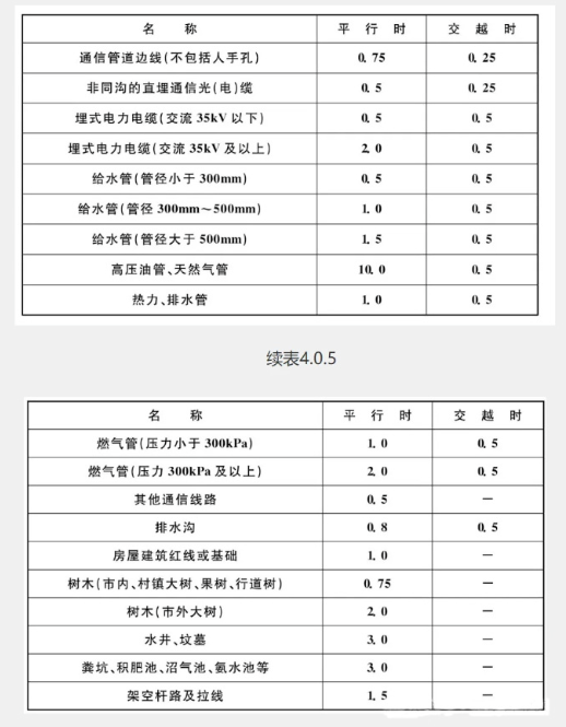

  二、间距
  很多项目管线的间距十分重要,尤其是现在地下建筑或管线非常多的情况下,这块值得注意。
  直埋光缆与其它建筑物及地下管线的距离规定:
光缆
  这两块埋深与间距都是弱电人做项目时用的最多的,有必要了解清楚。
