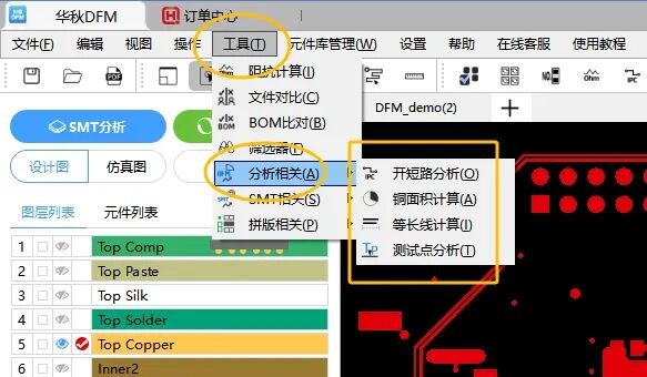

其实,这些看似繁琐的分析与计算,在华秋DFM软件的分析工具里都有对应的实用功能。本期小编就带大家逐一了解开短路分析、铜面积计算、等长线计算、测试点分析这四个高频工具,手把手教你用它们提升设计可靠性与效率~

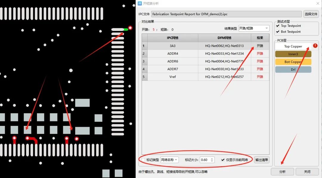

开短路分析
 提前拦截电气隐患
设计文件在EDA软件里面误操作,或者输出Gerber文件导致连接性问题时有发生,华秋DFM的开短路分析功能可以自动检测PCB设计中的开路(未连接)与短路(不应连接的电气接触),在做板前提前发现连通性问题。
导入PCB文件后(如果导入的是Gerber文件,则需要追加IPC文件),在软件的菜单栏中找到工具—分析相关—开短路分析;标记类型可选字符或网络名称,标记大小可手动填写,最后点击分析,则可获得检查结果;先在左侧对比结果中,选择要查看的网络,然后在右侧PCB层中,点击带红色标记的问题层,直接定位至问题点并高亮显示。
建议在投板前至少执行一次全面分析,尤其注意电源与信号线之间的安全间距是否满足规则。

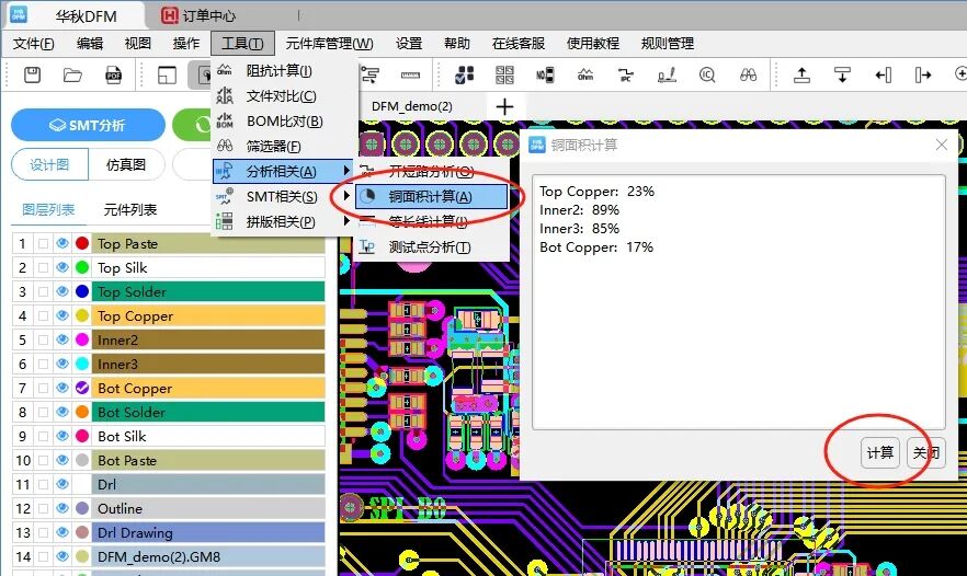

铜面积计算
 轻松估算成本与散热
快速统计板内各线路层的铜箔面积,适用于成本核算、散热评估、阻抗计算辅助等场景。
如下图中找到铜面积计算入口,点击计算后结果会显示各线路层铜面积数值
计算前请确保全部图层已正确加载。

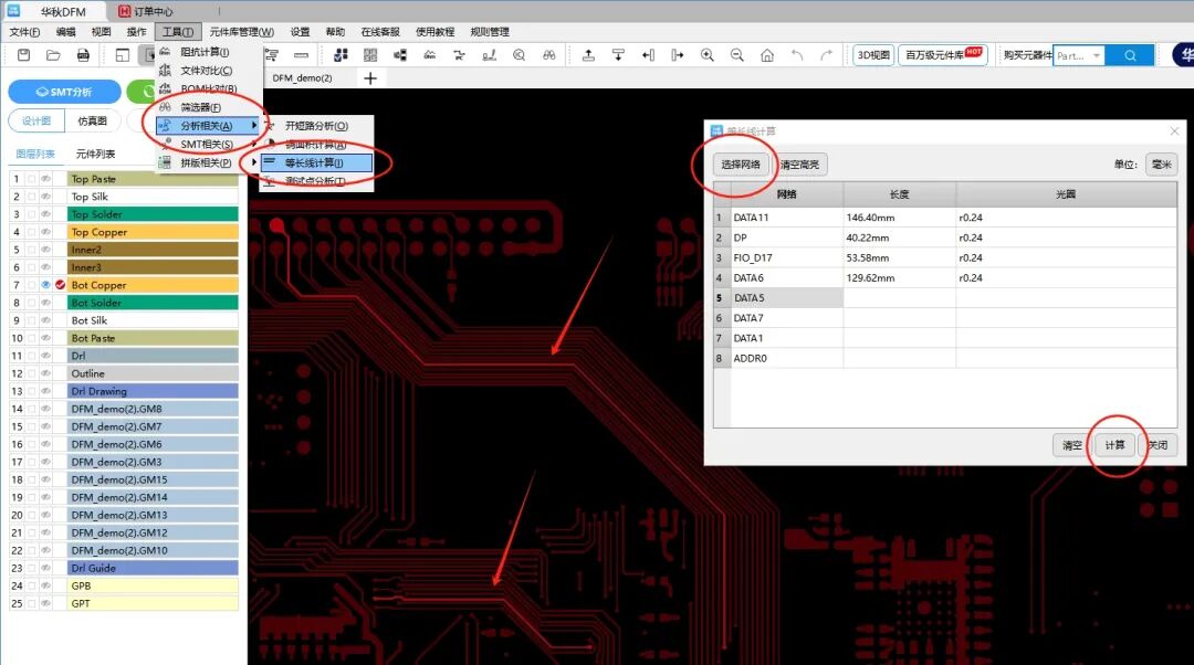

等长线计算
 高速布线必备工具
在高频、高速信号线或有阻抗线的PCB文件中,时长需要控制等长而去人工计算,这样的方式繁琐且费时,华秋DFM软件的等长线计算功能可以自动测量信号线的走线长度,帮助调整时序匹配。
如下图所示找到等长线计算入口,依次点击需要比较的信号线(支持多选),计算后可得到对应的长度与直径大小,支持mm与inch的单位切换
该功能适用于DDR、差分对、高速总线等场景,建议在布线后期进行细调。

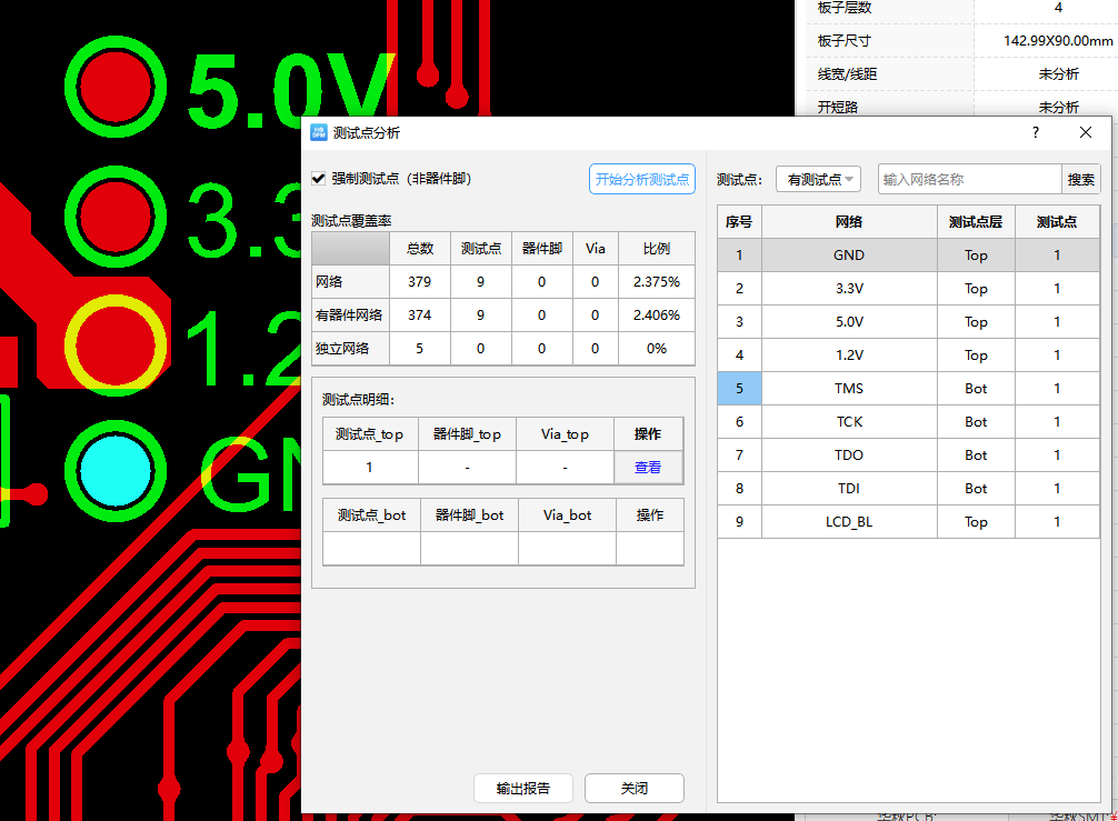

测试点分析
 让可制造性更可靠
检查PCB测试点布局是否合理,包括覆盖率、间距、孔径等,提升后期生产效率,且能自动识别并提取纯Gerber文件中含有测试点特性的测试点
在软件的菜单栏中找到工具—分析相关—测试点分析,可以直接定位到测试点的精确位置,并且看到网络上对应的测试点数量及测试点所在层。在输出的测试点报告中,可以看到测试点的高亮图及网络对应器件的PIN脚信息,以及网络的测试点覆盖率汇总
尽量让测试点均匀分布,避免集中在狭窄区域,同时注意避开高大元件。
