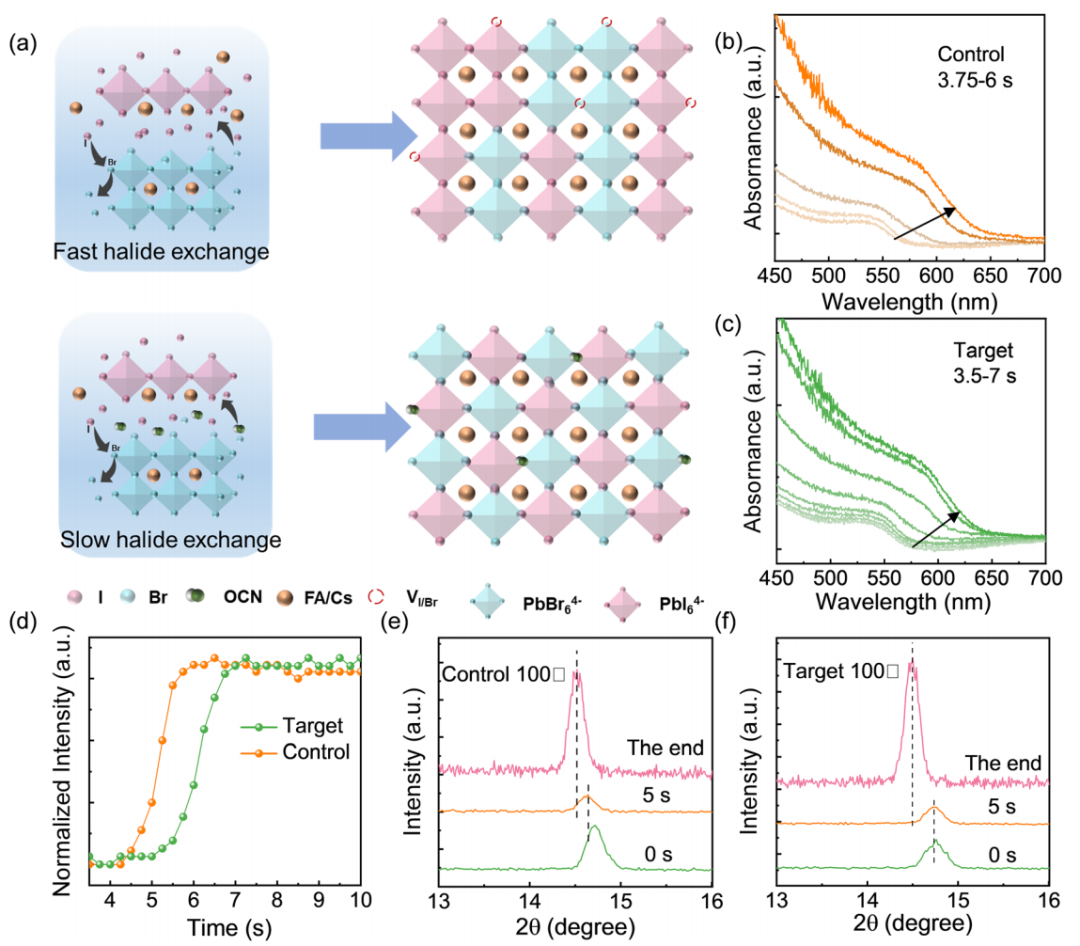

(a) KOCN在薄膜形成过程中作用的示意图。(b)对照组和(c)目标组在退火过程中薄膜的原位紫外-可见吸收光谱。(d)吸收边处原位紫外-可见吸收强度随时间的变化曲线。(e)对照组和(f)目标组钙在钛矿薄膜(100)衍射峰随不同退火时间的演变
结晶动力学与卤化物分布:通过原位紫外-可见吸收光谱观察发现,目标组薄膜的卤化物混合速率显著慢于对照组,最终吸收光谱中延迟的吸收边证实KOCN有效抑制了卤化物迁移和交换。这一现象源于OCN⁻与FAI的相互作用,减缓了FAI插入[PbX₆]⁴⁻八面体的过程,红外光谱中OCN⁻伸缩振动峰的位移也印证了这一相互作用。能量色散光谱(EDS) mappings显示,目标组薄膜中溴和碘的分布更均匀;X 射线衍射(XRD)分析表明,目标组薄膜的(100)择优取向增强,有利于载流子传输并降低陷阱态密度

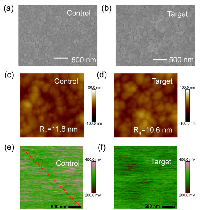

薄膜的顶视SEM图像:(a)对照组,(b)目标组。薄膜的AFM图像:(c)对照组,(d)目标组。薄膜的KPFM图像:(e)对照组,(f)目标组
微观形貌与表面特性:扫描电子显微镜(SEM)观察显示,对照组薄膜晶粒尺寸较小(<200 nm),晶界密度高;而目标组薄膜晶粒尺寸显著增大,平均增幅约 100 nm,且截面形貌更优,减少了缺陷并利于载流子传输。原子力显微镜(AFM)测量表明,目标组薄膜的均方根(RMS)表面粗糙度从对照组的11.8 nm降至10.6 nm,改善了钙钛矿与传输层的界面接触。开尔文探针力显微镜(KPFM)显示,目标组薄膜接触电势更均匀,表明卤化物分布和薄膜质量得到显著提升

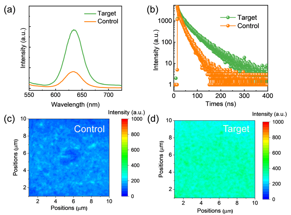

(a)对照组和目标组钙钛矿薄膜的PL光谱;(b)对照组和目标组钙钛矿薄膜的TRPL光谱;(c)对照组和(d)目标组:薄膜的光致发光成像图
载流子动力学:稳态光致发光(PL)和时间分辨光致发光(TRPL)测量显示,目标组薄膜的PL强度明显高于对照组,且载流子寿命更长,说明KOCN处理有效减少了非辐射复合。模拟1太阳光照下的PL光谱显示,对照组发生明显相分离,而目标组仅出现轻微分离;PL mapping图像进一步证实,目标组薄膜在更大区域内具有更均匀的高 PL 强度,表明薄膜质量和载流子传输特性得到全面优化

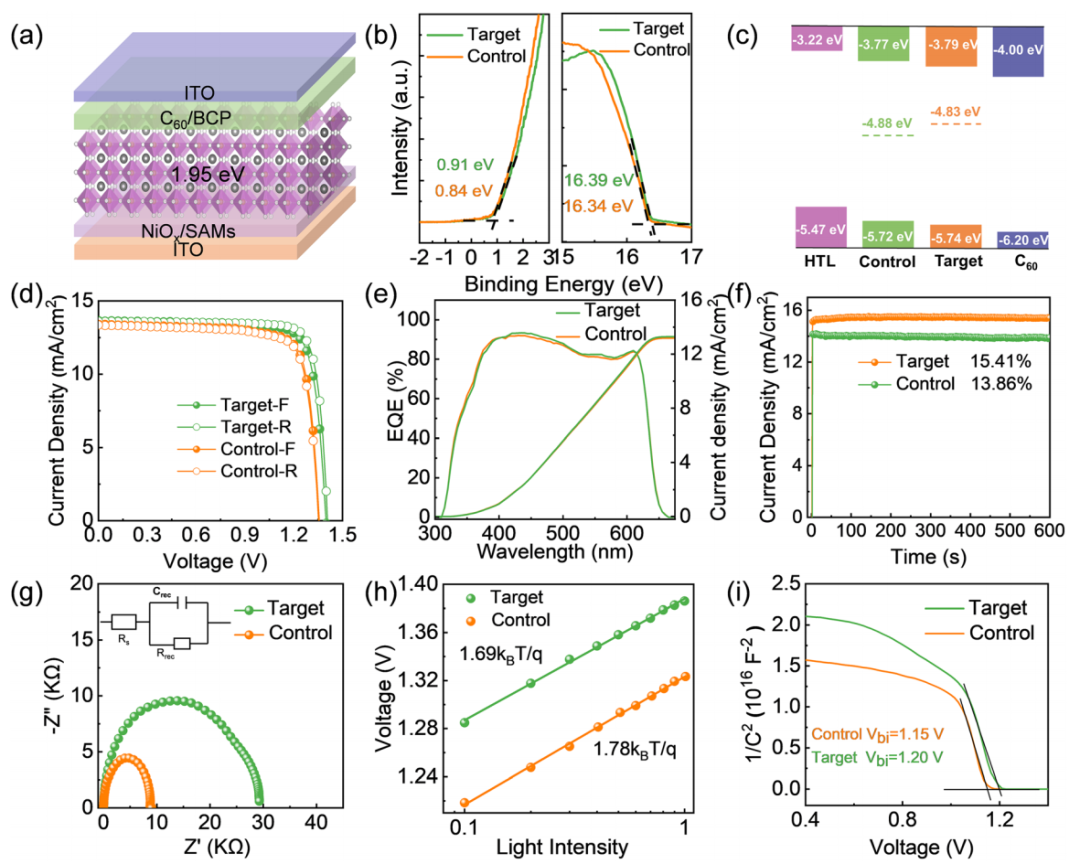

(a)单结1.95 eV带隙PSCs的电池结构;(b)对照组和目标组薄膜的UPS;(c) 电池中各层的能级排列图;(d)J-V曲线;(e) EQE光谱;(f)对照组和目标组电池的稳态功率输出;(g)奈奎斯特图;(h)光强依赖的J-V 曲线;(i)对照组和目标组电池的莫特 - 肖特基图
单结电池性能:单结宽带隙钙钛矿太阳能电池采用 ITO/NiOₓ/SAM/PVK/C₆₀/BCP/Cu 结构。紫外光电子能谱(UPS)测量显示,KOCN的掺入优化了薄膜能级排列,利于载流子传输。瞬态光电流(TPC)测量表明,目标组电池的载流子提取和传输速率更快。陷阱填充极限电压(VTFL)测试显示,目标组薄膜的缺陷态密度(ntrap)从对照组的 1.96×10¹⁶ cm⁻³ 降至 0.69×10¹⁶ cm⁻³。最终,目标组电池的开路电压从对照组的1.35 V提升至1.40 V,填充因子从0.79提高至0.83,光电转换效率从14.41 %提升至15.93 %,处于目前≥1.95 eV PSCs的领先水平。
稳定性提升:在氮气手套箱中进行的连续最大功率点(MPP)跟踪稳定性测试表明,目标组电池在 300 h 后仍保持约 85% 的初始效率,而对照组保留率低于 60%。这一提升得益于目标组薄膜质量的改善、缺陷密度的降低和卤化物的均匀分布,有效抑制了相分离和离子迁移

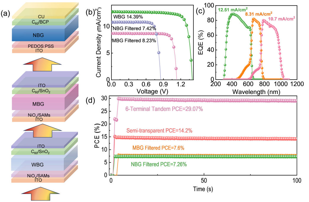

(a)TSCs的电池结构;(b)WBG、MBG和NBG钙钛矿太阳能电池的J-V 曲线;(c)EQE光谱;(d)稳态功率输出

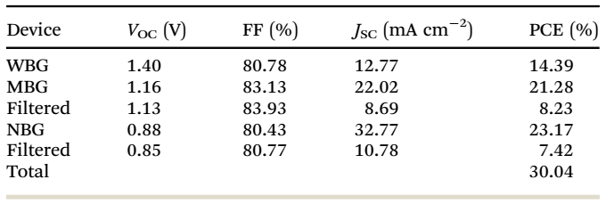

滤光前与滤光后的WBG、MBG和NBG钙钛矿太阳能电池的光伏参数
三结叠层电池性能:基于单结电池的优异表现,研究团队制备了机械堆叠三结全钙钛矿叠层太阳能电池,采用半透明宽带隙(WBG)PSCs 作为顶电池、中带隙(MBG)PSCs 作为中间电池、窄带隙(NBG)PSCs 作为底电池。为减少电极制备对钙钛矿层的损伤,半透明 WBG PSCs 中采用原子层沉积(ALD)制备的 SnO₂替代 BCP,其光电转换效率达到14.4%,稳定效率为14.20%。经过半透明顶电池过滤后,中带隙中间电池和窄带隙底电池分别实现 8.23%和7.42%的效率。最终,多端全钙钛矿叠层电池实现了30.04%的高效,稳定功率输出维持在29.07%,展现出巨大的应用潜力。
