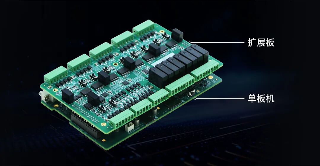

不同项目要求的接口数量不一样?而这款嵌入式工控机和市面上很多同类型产品的不同之处,是具备2个EXPORT扩展接口,包含UART、CAN、SPI、I2C、USB、PCIe、ADC等引脚信号,可灵活搭配多款“现成扩展板”使用,可实现高达16路DI/DO、10路串口、4路网口等功能。
嵌入式工控机
更难得的是,扩展板原理图和PCB设计文件都是开源的!因此,若以上接口数量还不满足,客户还可自定义设计扩展板,最快5天即可完成扩展板设计,很灵活、很快捷。创龙科技还提供3周快速定制服务,您只需要提供扩展板接口要求,我们最快3周可为您提供完整样机!

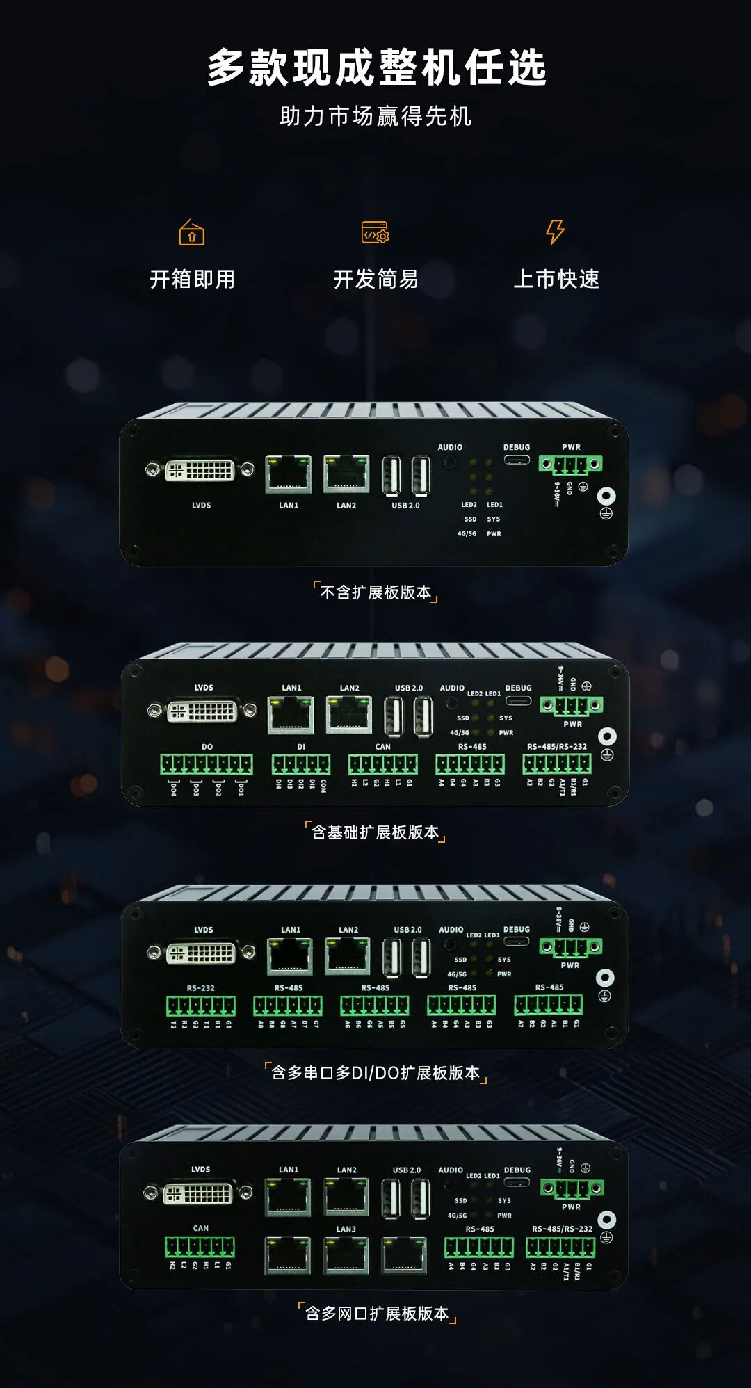

这款嵌入式工控机可选配扩展板 + 外壳,从而形成多款“现成整机”。整机采用无风扇工业设计,防尘又防潮,52mm超薄机身,无惧狭小空间,还支持导轨式、壁挂式、桌面式多种安装方式,大幅简化部署流程,写好应用即可量产!这里需要特别指出的是:这款产品顶部还预留了“自定义产品铭牌专区”,方便用户设计个性化企业标识,很多用户都称这真是一个“灵巧设计”,为客户想得很周到!
