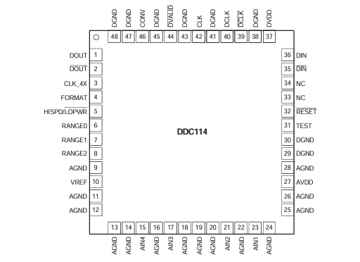

DDC114是一款高度集成的单芯片解决方案,专为直接测量四个低电平电流而设计。它集电流 - 电压转换和A/D转换功能于一体,能够直接连接四个低电平电流输出设备,如光电二极管,并将其输出数字化。这种设计大大简化了电路设计,提高了系统的整体性能。

4.1 数字接口
DDC114通过同步串行接口提供数字结果,包括差分数据时钟(DCLK和DCLK)、有效数据引脚(DVALID)、差分串行数据输出引脚(DOUT和DOUT)以及差分串行数据输入引脚(DIN和DIN)。这种接口设计方便了多个设备的级联和数据传输。
4.2 操作模式
  • 低功耗模式:当HISPD/LOPWR = 0时,选择低功耗模式,每个通道的典型功耗为13.5mW,最大数据速率为2.5kSPS。
  • 高速模式:当HISPD/LOPWR = 1时,选择高速模式,每个通道的典型功耗为18.0mW,最大数据速率为3.125kSPS。
4.3 数据检索
在连续和非连续模式下,数据都可以在DVALID信号变低后进行检索。数据通过数据时钟(DCLK)的下降沿进行移位输出。为了避免引入噪声,建议在CONV信号变化期间停止数据检索操作。
