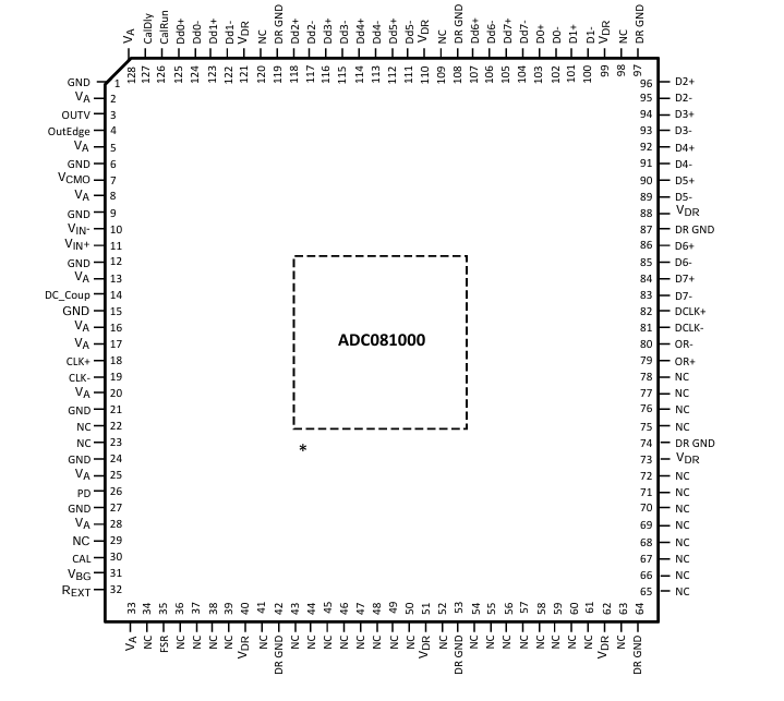

三、引脚功能与配置
ADC081000采用128引脚HLQFP封装,各引脚具有不同的功能。以下是一些关键引脚的介绍:
(一)控制引脚
  • OutV:用于设置输出电压幅度,高电平为正常差分输出幅度,低电平为降低的差分输出幅度和功耗。
  • OutEdge:选择输出数据的转换边沿,高电平为DCLK + 的上升沿,低电平为下降沿。
  • DC_Coup:选择模拟输入的耦合方式,高电平为直流耦合,低电平为交流耦合。
  • PD:电源控制引脚,高电平使ADC进入掉电模式,低电平允许正常工作。
  • CAL:校准引脚,通过特定的高低电平序列可启动自校准程序。
  • FSR:全量程范围选择引脚,高电平为800mVp - p,低电平为600mVp - p。
  • CalDly:校准延迟引脚,可选择校准开始的延迟时间。
(二)输入输出引脚
  • CLK + /CLK -:差分时钟输入引脚,需交流耦合。
  • VIN + /VIN -:模拟信号差分输入引脚。
  • D7 - /D7 + 等:LVDS数据输出引脚,需用100Ω差分电阻端接。
  • OR + /OR -:超出范围输出引脚,用于指示输入信号是否超出范围。
  • DCLK + /DCLK -:差分时钟输出引脚,用于锁存输出数据。
