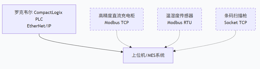

原有的系统拓扑支离破碎,信息流阻塞,如下图所示:

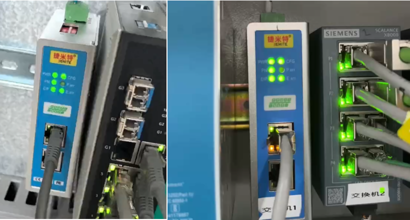

捷米特JM-EIPM-TCP网关部署在控制柜内,通过网线接入车间的局域网交换机。所有第三方设备(充电柜、传感器、扫描枪)也接入同一网络。

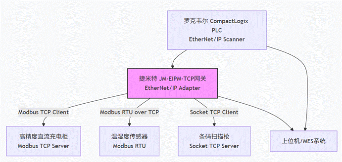

新的、统一的系统拓扑结构如下:

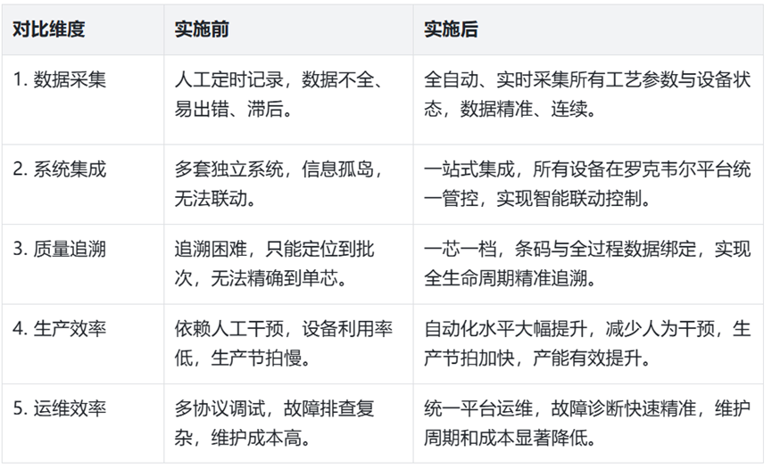

 四、 应用效果与实施前后对比
