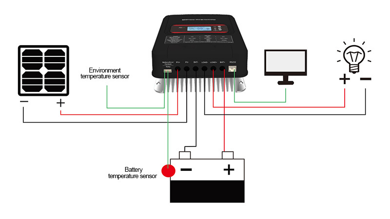

在太阳能光伏系统中,MPPT控制器(Maximum Power Point Tracking)全称是 “最大功率点跟踪” 控制器 ,又叫光伏逆变器,太阳能充放电控制器。
最大功率:是指以 “最大功率” 给蓄电池进行充电
点跟踪:是指跟踪测量太阳能板最大输出功率
二,MPPT太阳能控制器的工作原理:
太阳能电池板的输出功率受到光照强度和温度和负载等多种因素的影响,其输出电压和电流会不断变化,具有非线性的特点。而MPPT太阳能控制器通过实时检测太阳能电池阵列的电压和电流信息,并计算出当前的最大功率点,以调整太阳能电池板的输出电压电流,从而保证太阳能板以最大功率输出,使充电效率达到最佳。

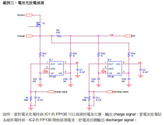

2. 监控充电状态,保障蓄电池安全充放电:
光伏系统给蓄电池充电的回路中,电流检测 IC 会持续监测蓄电池的充电电流。

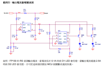

3. 快速识别异常,触发系统安全保护:
光伏系统可能因组件老化、线路短路、恶劣天气等出现过流、短路等故障。电流检测 IC 具备快速响应特性,能迅速捕捉到这类异常电流信号。一旦检测到电流超出安全阈值,会立即向 MCU 发送信号,MCU 随即触发保护措施

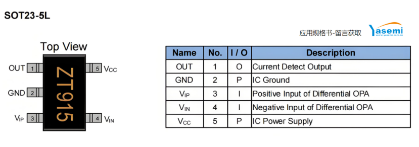

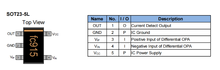

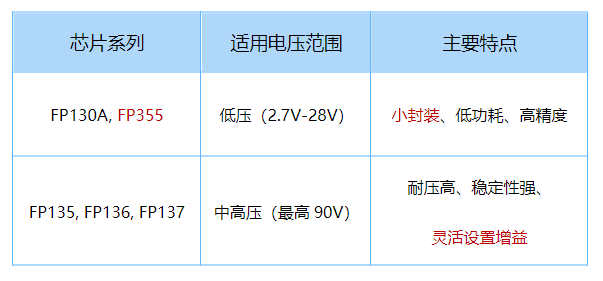

FP355和FP130A 均为中国台湾远翔推出的高侧轨电流检测 IC,二者都适配 30V 以下低压场景,凭借高侧采样、增益可调等特性,在小型低压 MPPT 太阳能控制器中能精准完成电流检测,还可适配其紧凑布局与成本控制需求。
