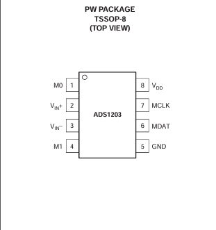

一、ADS1203概述
Delta-Sigma
Delta-Sigma
ADS1203是一款单通道、二阶、CMOS Delta-Sigma调制器,专为中高分辨率的模数转换而设计,适用于从直流到39kHz的信号处理,过采样比(OSR)可达256。其主要特点包括:
  • 高分辨率:具备16位分辨率和14位线性度,能够实现高精度的模数转换。
  • 宽输入范围:在单+5V电源供电下,输入范围可达±250mV。
  • 灵活的时钟源:时钟源可以是内部的,也可以是外部的,不同的时钟频率可实现多种解决方案和信号带宽。
  • 多种工作模式:支持四种不同的工作模式,可根据具体应用需求进行选择。
  • 宽温度范围:工作温度范围为 -40°C 至 +125°C,适用于各种恶劣环境。

ADS1203可以在四种模式下工作。模式0、1和2使用内部固定为20MHz的时钟,模式3则可以使用外部时钟,外部时钟频率范围为1MHz至32MHz。调制器本质上是一个二阶开关电容Delta-Sigma调制器,通过对模拟输入电压和1位数字 - 模拟转换器(DAC)的输出进行差分比较,将模拟输入信号数字化为1位输出流。
3.3 数字输出与接口
差分输入信号为0V时,理想情况下输出的1和0数据流高电平占比为50%;差分输入为 +256mV 时,高电平占比为80%;差分输入为 -256mV 时,高电平占比为20%。
ADS1203的数字接口支持四种工作模式,通过M0和M1引脚进行配置。不同模式下,时钟和数据的输出方式有所不同,以满足不同应用的需求。例如,模式2采用曼彻斯特编码,可实现单线路数据传输,减少布线复杂度。
