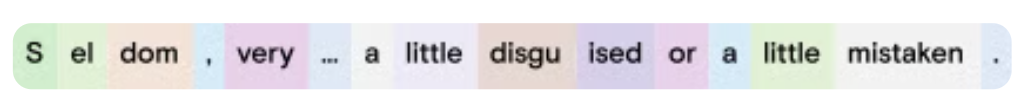

“Seldom, very seldom, does complete truth belong to any human disclosure; seldom can it happen that something is not a little disguised or a little mistaken.”
这段文本包含 26 个单词,当我们使用 lunary.ai1 提供的 Mistral 语言模型来处理这段文本时,模型自带的词元分词器将生成 36 个词元。这个例子中,每个词元大约对应 0.72 个单词,或者说大约对应四分之三个单词。

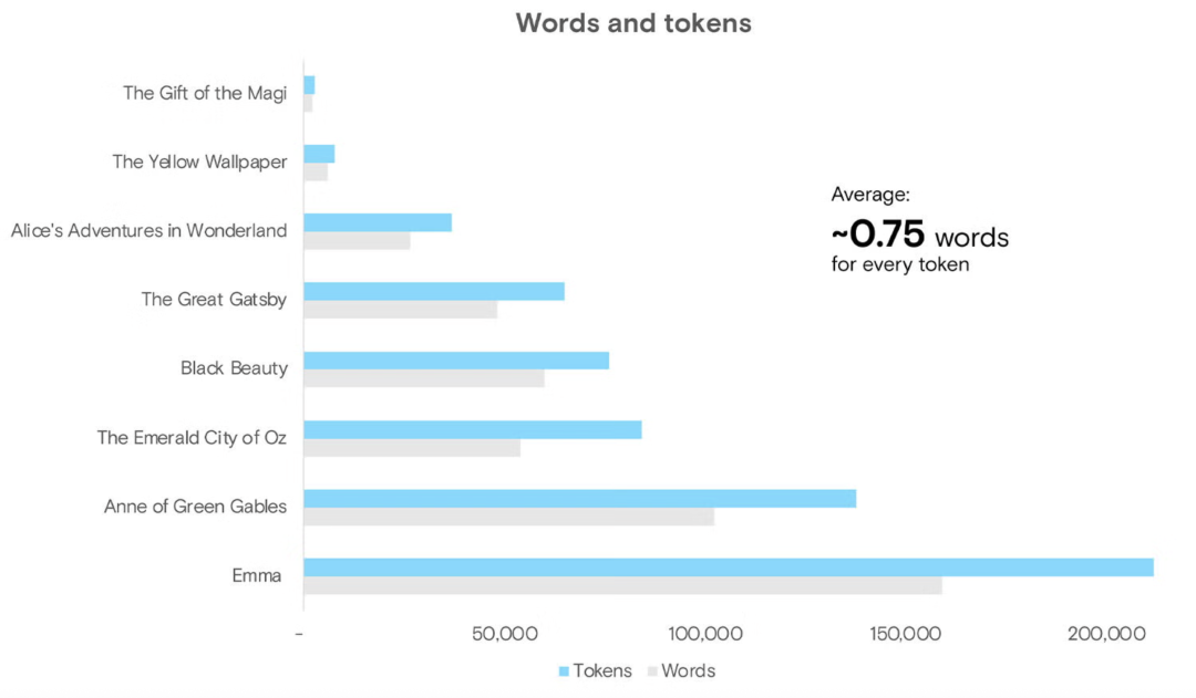

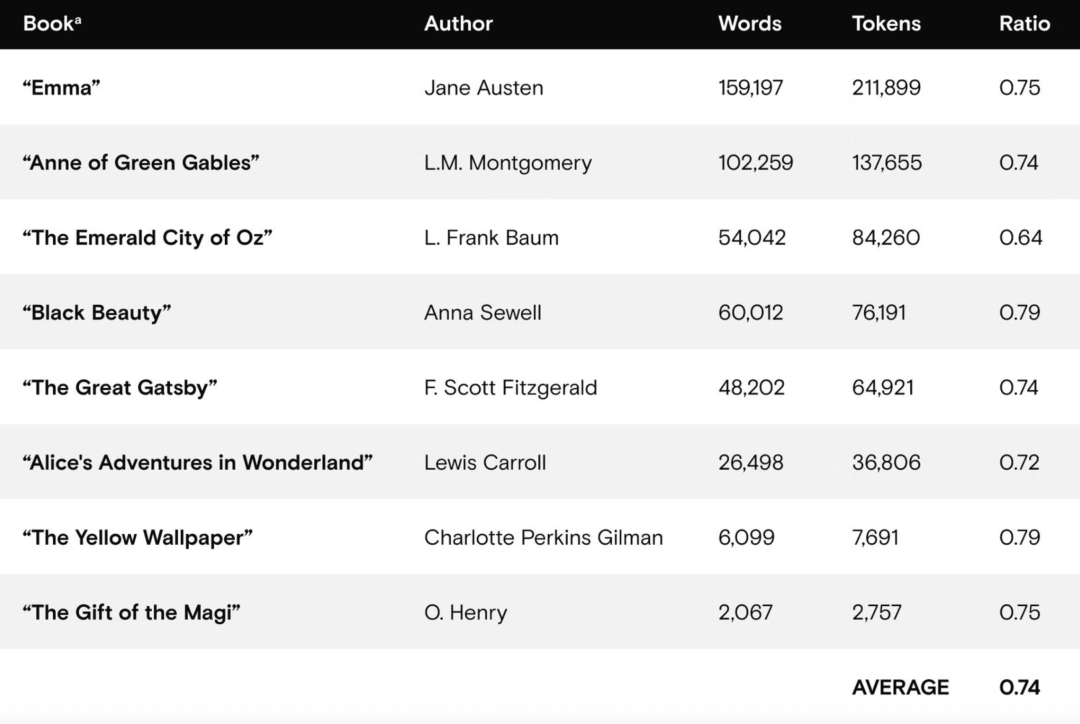

为进一步在更大规模上测试词元与单词的比率,我们使用了来自“古腾堡计划”(Project Gutenberg,一个包含超过 7.5 万本免费电子书的图书馆)的八部知名文学作品,对其中的文本进行了快速分析。首先,我们计算了每本书中的单词数,然后通过词元分词器运行全部文本,以获得词元数。在对这些数字进行比较后,我们发现,每词元平均对应大约 0.75 个单词。
模型
a 数据来自于上列美国和英国文学作品的纯文本版本(通过“古腾堡计划”获得)。词元数通过 Lunary 公开提供的 OpenAI 词元分词器进行计算1。词元数与单词数的平均比例(1 词元 ≈ 0.75 单词)通过八部文学作品得到了验证。

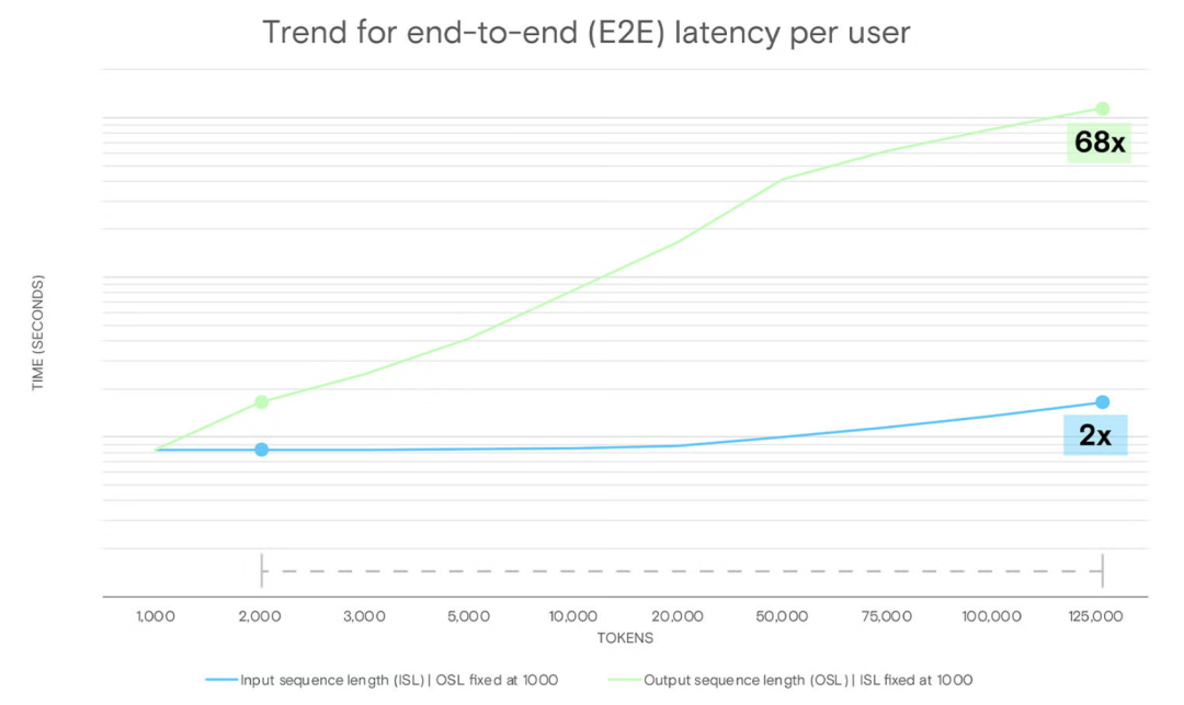

下图显示了输入序列长度 (ISL) 和输出序列长度 (OSL) 逐渐增加时对整个端到端延迟的影响。每次测量的批量大小为 1(即单个请求)。所需能耗较少。
模型
图 5:不同输出和输入序列长度对应的每用户端到端延迟(秒)
关键要点
测量延迟时的一个重要结论是,模型生成长响应所需的时间,要远远超过处理长提示词时所需的时间。该模型能够一次性读取和理解输入,即使是特别长的提示词,处理速度也相对较快。但是,在模型生成响应时,是逐词元依次生成的,每个新词元的生成,都取决于之前已经生成的所有内容。这需要更多的时间,因为模型会执行自动回归流程,这意味着每个新词元都建立在之前生成的所有词元基础上。例如,将输入序列长度 (ISL) 从 2,000 个词元增加到 125,000 个词元,仅导致延迟增加大约两倍。相比之下,在同样范围内增加输出序列长度 (OSL),延迟将增加大约 68 倍。d 之所以产生这种差异,是因为较长的输入序列引发了更多预填充计算,可并行处理多个词元。与之相反,解码在本质上是一个串行过程,只能依次生成每一个词元,这需要耗费更多时间,以及更多的内存带宽。
