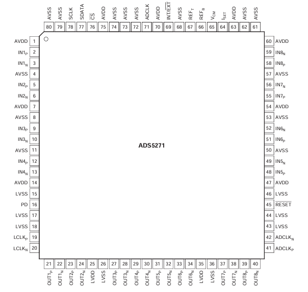

(四)布局设计
ADS5271采用80引脚PowerPAD热增强封装,在PCB设计时,应参考相关技术文档,充分利用该封装的热效率。同时,注意高速LVDS输出的接口设计,可参考TI网站上的相关应用报告。
