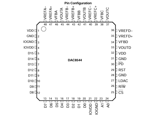

DAC8544是一款低功耗、四通道、16位的电压输出DAC。它集成了精密输出放大器,能够实现轨到轨的电压摆幅,具有16位单调性和超低串扰的特点,为用户提供了出色的绝对精度。该器件采用16位并行接口,具备额外的掉电功能引脚,以及硬件同步DAC更新和复位能力。

DAC8544提供16位并行接口,支持对DAC输入寄存器的读写操作。除了数据、CS和R/W输入外,还提供掉电、LDAC和复位控制功能。通过控制信号的组合,可以实现数据的写入、读取、更新和复位等操作。
