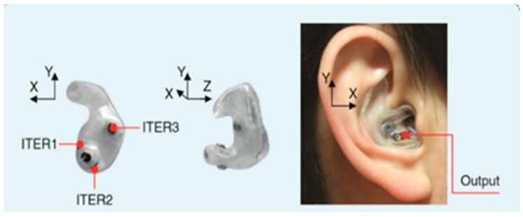

图1:首个定制化耳内EEG原型(2012年)
图1 展示了最早由David Looney等人提出的定制化耳内EEG设备,基于用户耳模3D打印制成,贴合度高但成本较高。

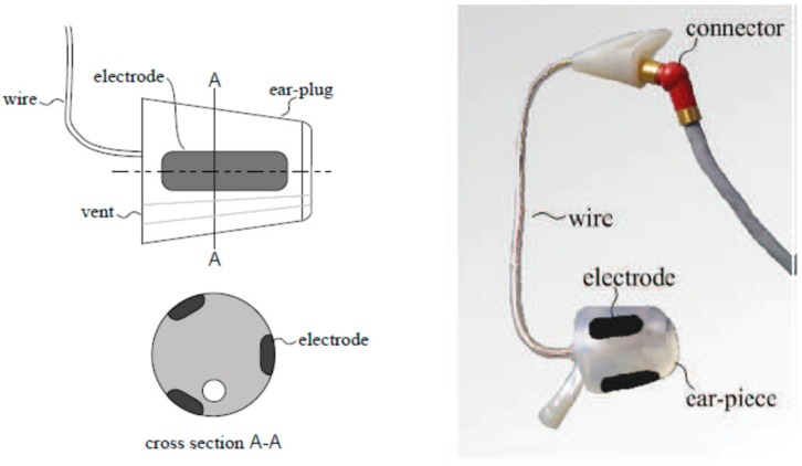

图2:通用型耳内EEG原型(硅胶材质)
图2左侧为示意图,图2右侧为实物模型,采用圆柱形硅胶材质,但因柔韧性不足未能广泛适用。展示早期通用型设计的局限性。

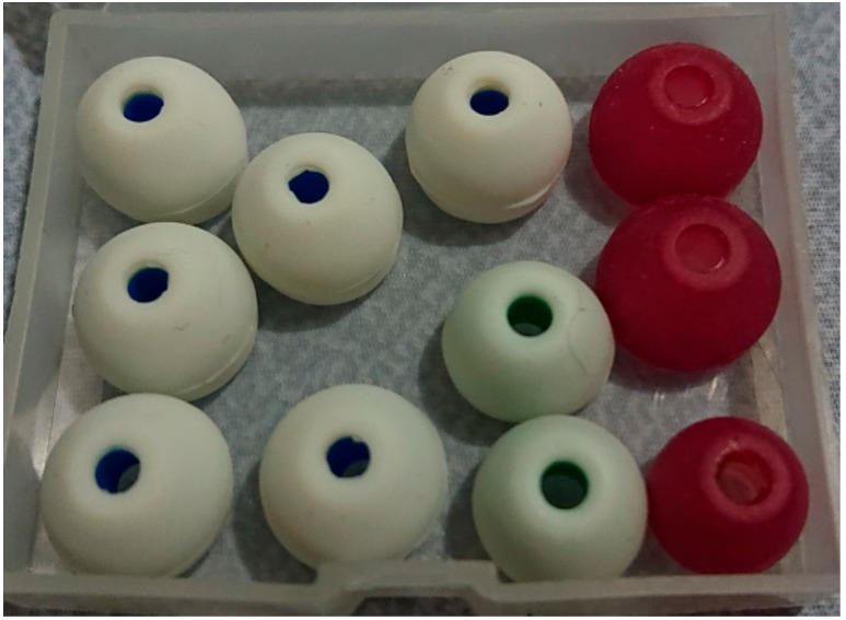

耳塞选择:研究比较了定制化耳模与通用耳塞。定制耳模虽贴合性好但成本高;通用耳塞中,硅胶和记忆泡沫均存在贴合不牢或易滑出的问题。最终选用多种尺寸的耳机橡胶作为主体(图3)因其柔韧性好、适配性强,能稳固贴合不同大小的耳道。
可穿戴装置
图3:多尺寸耳机橡胶耳塞
图3 展示多种尺寸的柔性耳机橡胶耳塞,用于适配不同用户耳道,提升佩戴稳固性与舒适度。本研究最终选用的耳塞主体材料及其适配性优势。

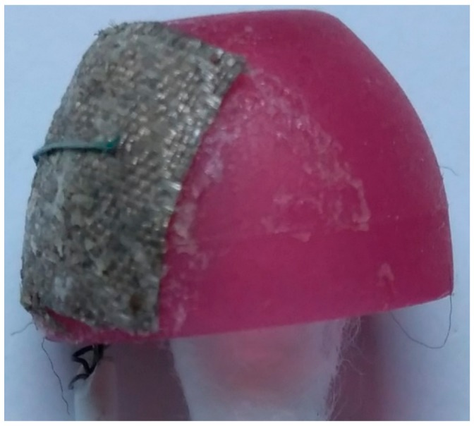

电极选择:测试了三种材料:半球形银电极、铝箔和银粘合织物。银电极刚性较强,铝箔难以焊接导线。最终选用银粘合织物作为电极材料(图4)因其柔韧性与耳塞匹配良好,易于缝合导线,且阻抗低(0.05–5.5 Ω),与商用OpenBCI电极相当。每个设备仅使用单通道电极,因同一耳内多通道信号相似。
可穿戴装置
图4:最终原型:单通道耳内EEG电极
图4 展示本研究最终设计的耳内EEG设备,耳机橡胶基座银粘合织物电极组成,单通道设计。呈现本研究的实物成果,强调其低成本、柔韧性与实用性。

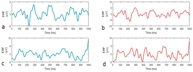

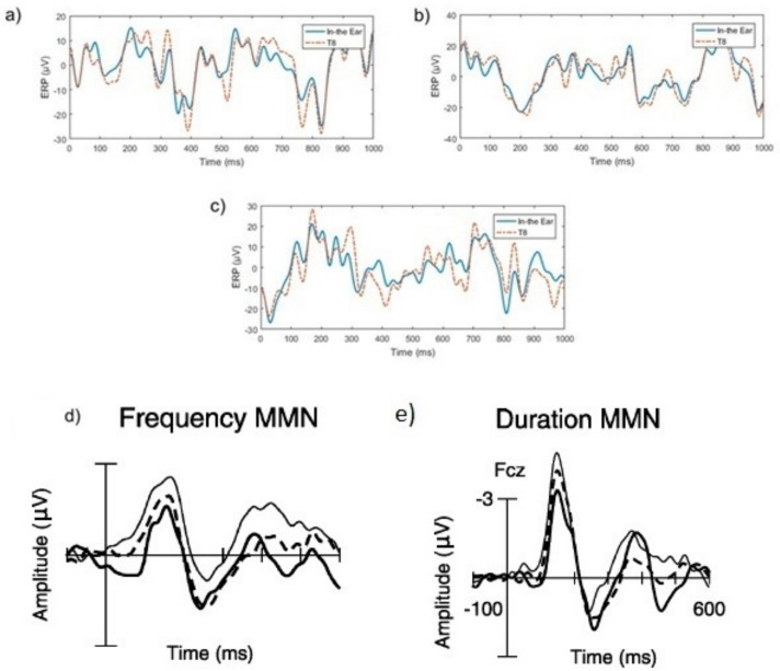

信号处理与验证:使用失匹配负波实验验证信号质量。通过播放标准音与意外音调,记录事件相关电位。结果显示,耳内EEG与T8头皮EEG信号高度相关(相关系数≈0.853),且ERP响应符合理论预期(图6、7)证实其信号有效性。
可穿戴装置
图6:失匹配负波响应对比
图6a 频率失匹配的ERP响应;图6b 持续时间失匹配的ERP响应;图6c 标准音调的ERP响应;图6d,e 传统MMN实验中的失匹配响应验证耳内EEG与T8头皮EEG在ERP响应上高度一致,证明其信号有效性。
可穿戴装置
图7:平均MMN响应对比
图7a 平均耳内EEG对所有失匹配试验的响应;图7b 平均T8 EEG对所有失匹配试验的响应;图7c 平均耳内EEG对标准音调的响应;图7d 平均T8 EEG对标准音调的响应;图7 可进一步展示耳内EEG与 scalp EEG 在平均信号形态上的相似性
MMN(失匹配负波)实验:在本研究中用于验证自制耳内脑电设备所记录信号的真实性与有效性。该实验通过向受试者交替播放重复的“标准音”与偶然插入的“偏差音”,利用大脑会自动对意外刺激产生特定负向脑电波(MMN)的特性,来检验设备能否可靠捕获这种源自大脑的神经电活动。实验结果清晰显示,耳内设备记录的信号与置于耳旁头皮(T8位置)的标准脑电设备信号高度一致(相关系数约0.853),且都能在偏差音出现后200-400毫秒内观察到典型的MMN负峰,从而有力地证实了该耳内脑电设备能够获取到高质量、可信赖的脑电信号,为其后续用于情绪分类任务奠定了坚实基础

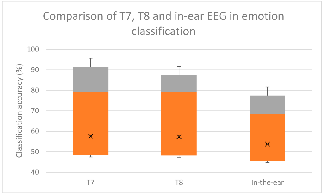

图8:情绪分类准确率箱线图(四类情绪)
图8 比较T7、T8和耳内EEG在四类情绪分类上的准确率分布,箱线图显示中位数、四分位数及均值。直观展示三类设备在整体情绪分类性能上的可比性。

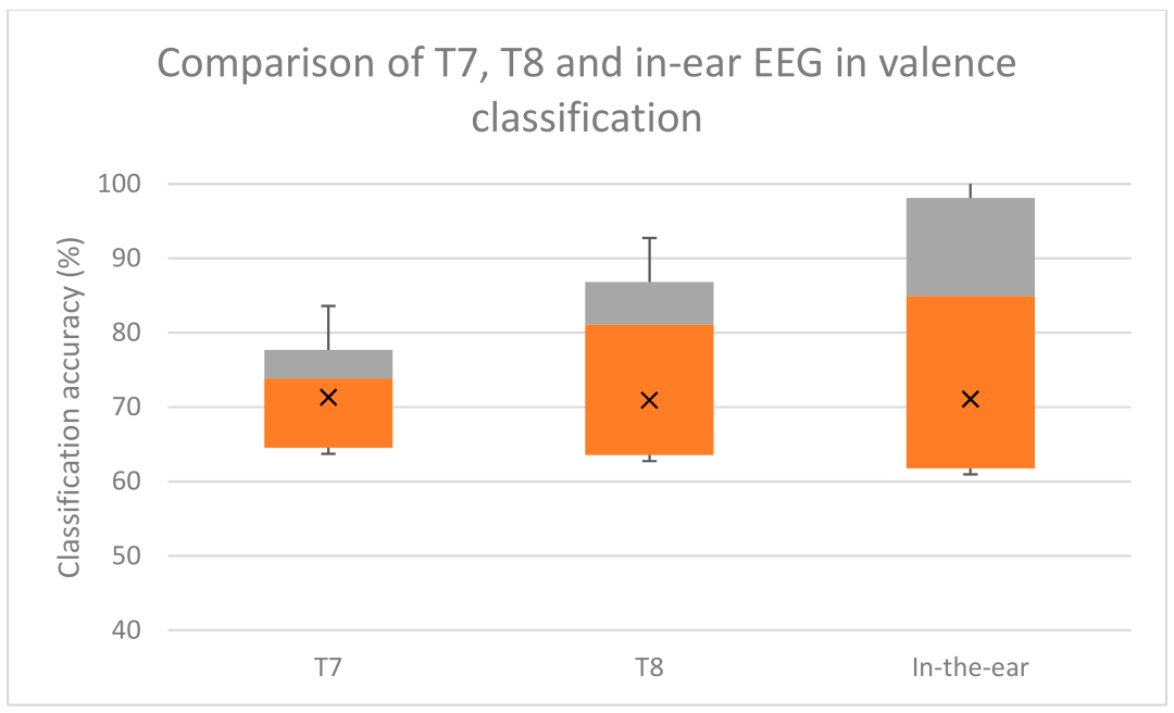

图9:效价分类准确率箱线图
图9 针对效价(正/负)分类,比较T7、T8与耳内EEG的准确率。强调耳内EEG在效价维度上的分类能力与 scalp EEG 相当

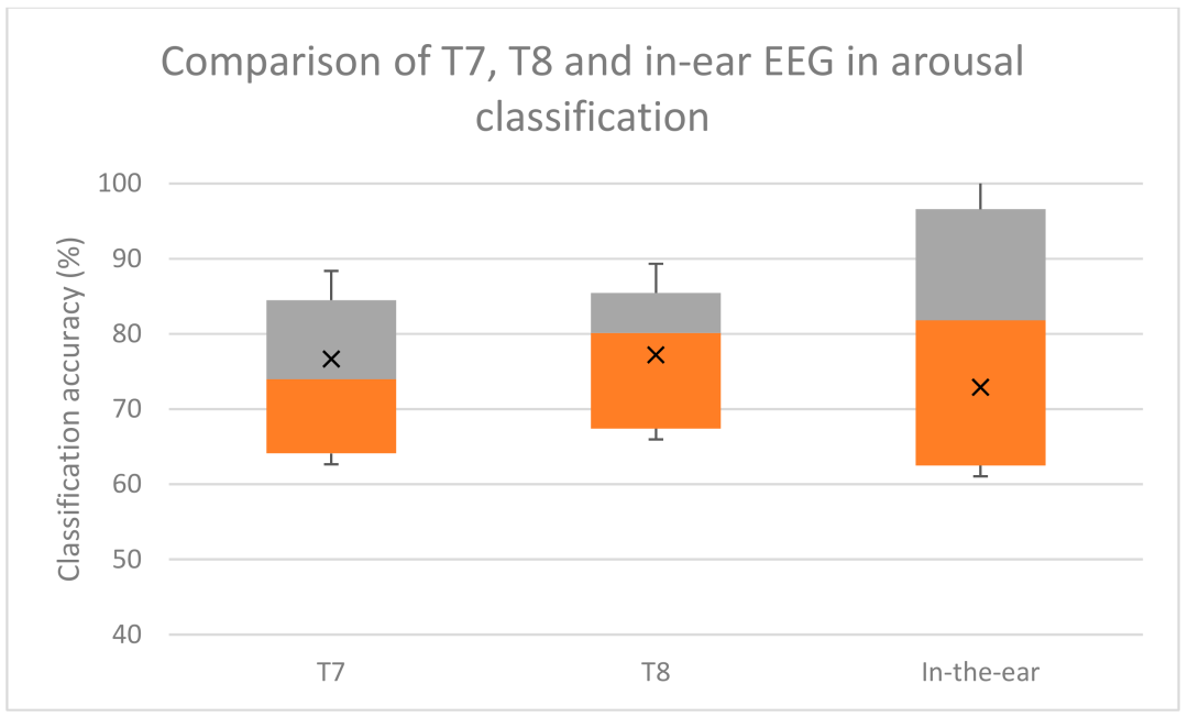

可穿戴装置
图10:唤醒度分类准确率箱线图
图10 针对唤醒(高/低)分类,比较三类设备的准确率。显示耳内EEG在唤醒度略低于T7/T8但无显著差异。

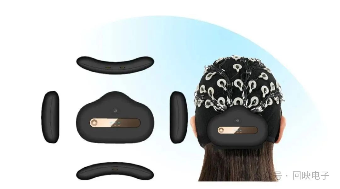

产品1:单通道肌电/心电/呼吸采集设备
单通道肌电/心电/呼吸采集设备创新性地采用type-C转脑电电极以简单轻便的方式实现了单通道肌电/心电/呼吸采集,且基于结构与硬件的特殊设计,支持高原环境下进行采集。另外产品总体结构采用魔术贴设计,方便于全身佩戴。
适用领域:单通道生理参数采集
可穿戴装置单通道肌电/心电/呼吸采集设备

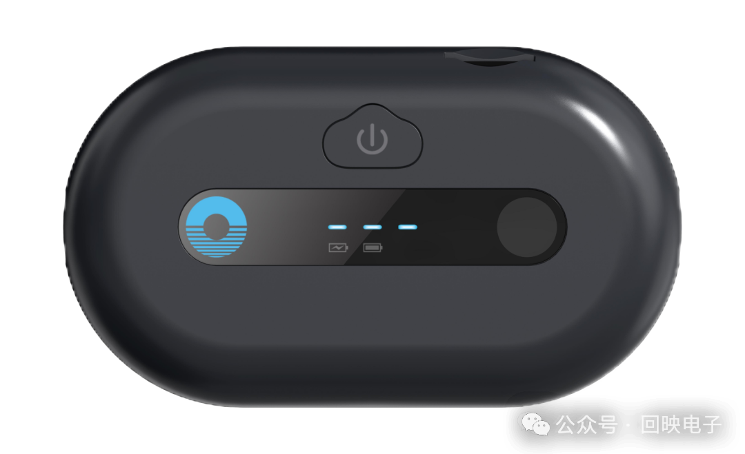

产品3:便携式TI时域干涉经颅电刺激仪
便携式TI时域干涉经颅电刺激仪通过紧密接触于头皮的电极传导两路不同频率的高频脉冲电流(如:2000Hz和2010Hz),高频电流流经大脑表层和深部区域,并在脑深部干涉产生低频包络(如:10Hz),由于大脑神经元对高频(>1000Hz)电刺激不响应,所以位于大脑表层的高频电流并没有对大脑产生刺激效应位于脑深部的低频包络刺激大脑,实现无创地刺激大脑深部而不影响大脑皮层,即无创脑深部电刺激。
        回映便携式时域干涉电刺激设备支持传统的tTIS时域干涉电刺激模式(基于正弦波),PWM-TI时域干涉电刺激模式(基于50%占空比方波),burst-TI时域干涉电刺激模式,细分为tTI-iTBS,tTI-cTBS两种模式(基于iTBS,cTBS).
适用范围:
能够应用于对老年痴呆、癫痫、帕金森、抑郁症等多种神经系统疾病治疗和神经科学研究的多个领域。
可穿戴装置回映便携式TI时域干涉经颅电刺激仪设备示意图
