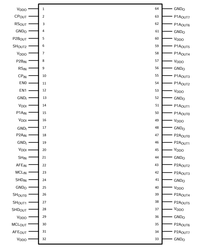

三、引脚描述
1. 驱动输入引脚
包括P2BIN、RSIN、CPIN等多个输入引脚,用于接收CMOS逻辑输入信号,为不同的驱动器提供控制信号。
2. 驱动输出引脚
有SHDOUT、MCLOUT、AFEOUT等多种输出引脚,根据输入信号输出相应的驱动信号,驱动CCD的不同部分。
3. 逻辑输入引脚
EN0和EN1为驱动器使能控制引脚,可用于禁用部分P1A和P2A驱动器,以优化驱动能力。
4. 电源和接地引脚
VDDI为预驱动器的电源引脚,VDDo为末级驱动器的电源引脚,GND和GNDo分别为不同电路部分的接地引脚。
