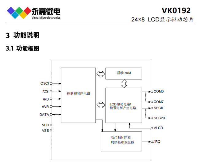

 VK0192是一个点阵式存储映射的LCD驱动器,可支持最大 192点(24SEGx8COM)的LCD屏。单片机可通过3/4线串 行接口配置显示参数和发送显示数据,也可通过指令进入 省电模式。LJQ7000
产品品牌:永嘉微电VINKA
产品型号:VK0192
封装形式:LQFP44
• 工作电压 2.4-5.2V
• 内置32KHz RC振荡器(上电默认)
• 可外接32KHz时钟源
• 偏置电压(BIAS)为1/4
• COM周期(DUTY)为1/8
• 内置显示RAM为24x8位
• 省电模式(通过关显示和关振荡器进入)
• 时基和看门狗共用1个时钟源,可配置8种频率
• 时基或看门狗溢出信号输出脚为/IRQ脚 (开漏)
• 3/4线串行接口
• 软件配置LCD显示参数
• 写命令和读写数据2种命令格式
• 读写显示数据地址自动加1
• VLCD脚调整LCD输出电压(≤VDD)
• 封装 LQFP44(10.0mm × 10.0mm PP=0.8mm)
