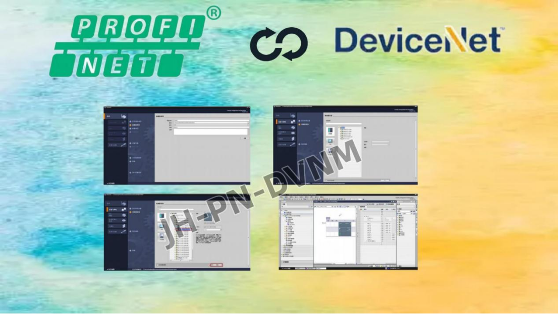

经过现场勘测,我们放弃了传统的“工控机+双协议卡”方案,选择了搭载双处理器架构的智能协议转换网关。该设备创新性地在硬件层面集成PROFINET从站芯片与DEVICENET主站控制器,通过内存映射技术实现数据直通。关键突破在于:网关将机器人32位状态字转换为PROFINET IO模块的标准数据结构,同时保留±0.1ms级的时间戳同步机制,确保焊接启停信号与PLC控制脉冲严格同步。
三、实施过程与原理
安装时我们在控制柜内采用了双电源冗余设计:网关的PROFINET侧直接接入PLC交换机端口,DEVICENET侧通过屏蔽双绞线呈菊花链连接机器人。配置阶段,首先在TIA Portal中将其识别为标准IO设备,分配128字节输入/128字节输出地址;随后通过专用配置软件,将6台机器人的设备描述文件(EDS)加载至网关,并建立双向数据映射表。
核心技术在于网关的动态缓冲管理算法:当PLC发送焊接指令时,网关自动将PROFINET循环数据包拆解为DEVICENET显式报文(用于参数传递)和隐式I/O数据(用于实时控制),通过优先级队列处理,使原本需要多次交互的工艺参数配置,压缩为单个通信周期完成。实测显示,500ms的焊接参数修改流程缩短至45ms。
