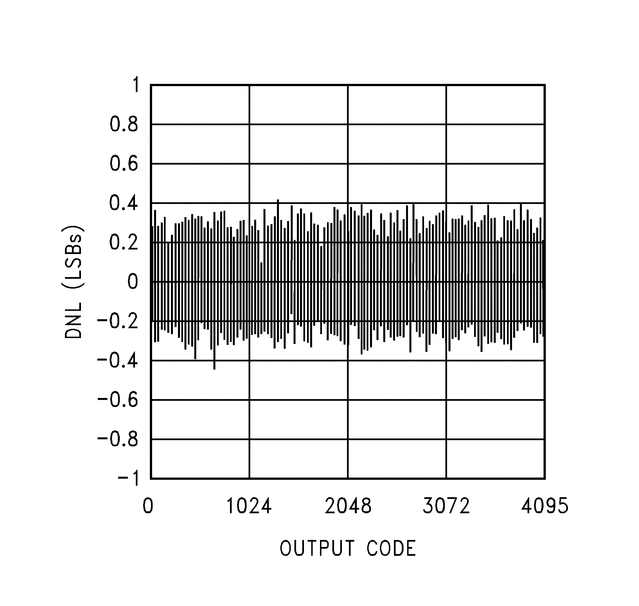

  • 线性度:DNL典型值为±0.5 LSB,INL典型值为±1.2 LSB,保证了良好的线性度。

从静态特性来看,分辨率无丢失码,INL、DNL等指标表现出色;动态特性方面,全功率带宽达到450 MHz,SNR、SINAD等指标在不同输入频率下都有良好的表现。此外,还对时钟频率、转换延迟、数据输出延迟等AC特性进行了详细规定,确保了转换器在高速工作时的稳定性和准确性。
