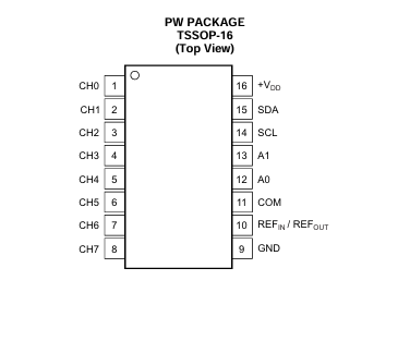

引脚兼容性与封装形式
该转换器与ADS7828引脚直接兼容,方便进行升级和替换。采用TSSOP - 16封装,体积小巧,节省电路板空间。
