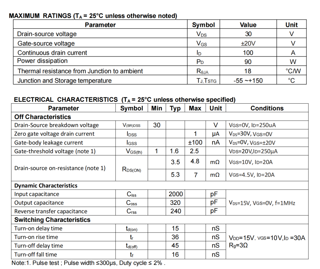

1.选低栅漏电容的MOS管:从根源减少电荷抢夺 合科泰的HKTD系列MOS管场效应晶体管采用超结工艺和沟槽结构,将栅漏电容降至50pF以内,直接减少米勒电容对栅极电荷的“抢夺”。以HKTD100N03(30V/100A)为例,其栅漏电容仅40皮法,米勒平台时间比同类产品缩短20%,开关损耗降低15%,非常适合电动车电池管理系统、手机快充等高频大电流场景。
