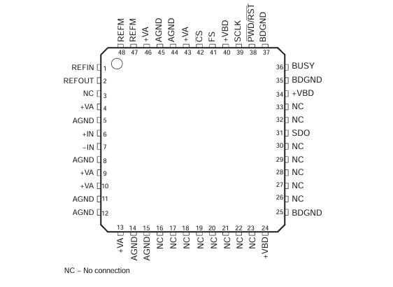

三、引脚功能与操作模式
(一)引脚功能
ADS7890共有48个引脚,每个引脚都有特定的功能。例如,SDO为串行数据输出引脚,BUSY为状态输出引脚,SCLK为串行时钟引脚,FS为帧同步引脚,CS为芯片选择引脚等。了解这些引脚的功能和使用方法对于正确连接和操作器件至关重要。
