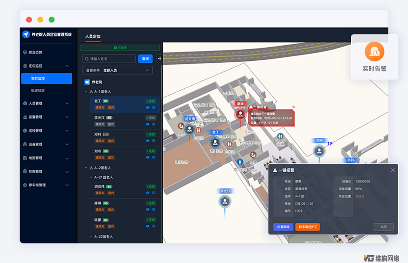

4. 一键SOS预警
(1)特性
当患者发生意外情况,如突发疾病、意外危险、遭遇威胁时,可点击手环上的按钮,无需复杂操作一键触发预警,求助信号实时同步后台管理平台,精准捕获患者的位置信息。避免“只知求组、不知位置”的痛点,确保救援人员第一时间接收信息并展开处置,确保发生危险时及时响应,除此之外还能实现逗留、跌倒、越界报警等功能。
(2)技术联动逻辑
信号传输优先 :SOS求助信号优先级高于普通定位数据和体征监测数据,通过定位网络极速上传,响应时间≤1秒;
定位精度****强化 :触发SOS后,手环提升定位频率,UWB方案可提升精度确保救援人员精准找到求助者;
全量****数据同步 :求助信号同步携带“手环编号、佩戴者姓名、实时位置、求助时间、历史轨迹、关联生命体征数据等“信息,为救援提供全面参考,同时联动护士站电话,实现“预警-通话-救援”无缝衔接。
