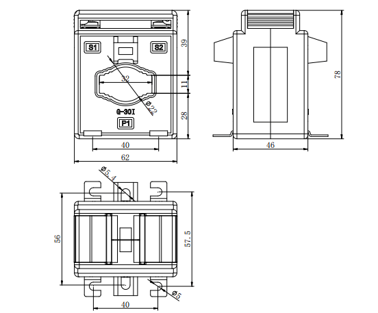

★规格尺寸(单位:mm,公差:±1mm)
电流互感器

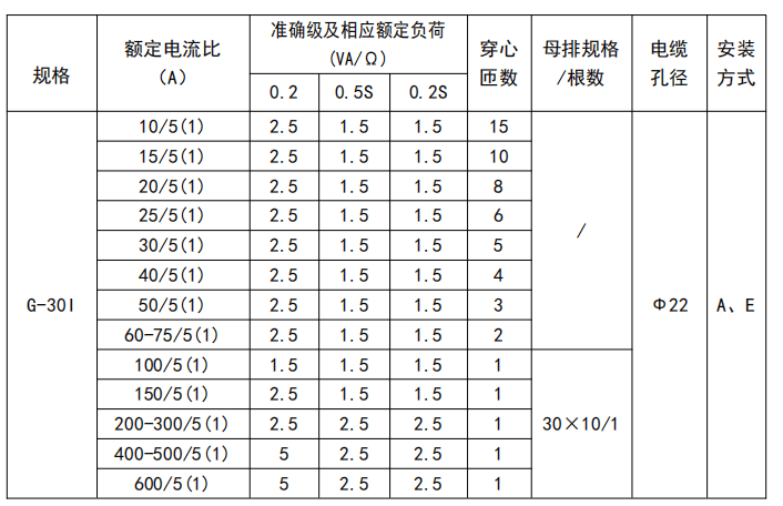

★规格参数
AKH-0.66/G-30I型电流互感器的额定电流比范围广泛,从10/5 (A) 到 600/5 (A) 不等,能适配不同的电流场景。在准确级及相应额定负荷方面,也根据不同的电流比有着细致的设定,例如10/5 (A) 时,0.2 级、0.5S 级、0.2S 级对应的额定负荷均为2.5VA/Ω、1.5VA/Ω、1.5VA/Ω。
穿心匝数也随电流比的不同而变化,从1 匝到15匝不等,母排规格和电缆孔径也有相应适配标准,安装方式则有A、E两种可选,为不同安装环境提供了灵活的解决方案。
