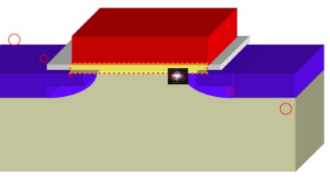

HCI 本质是半导体器件工作时,高能载流子突破材料势垒侵入绝缘层的物理现象。如图 1 所示,当芯片中的电子或空穴在电场加速下获得过高能量,会挣脱束缚撞击栅氧化层——这一晶体管栅极与沟道间的关键绝缘层,最终导致器件性能退化甚至失效。从手机处理器到服务器芯片,HCI 引发的寿命衰减可能造成设备卡顿、功能异常,极端情况下还会引发灾难性故障。

(图1)

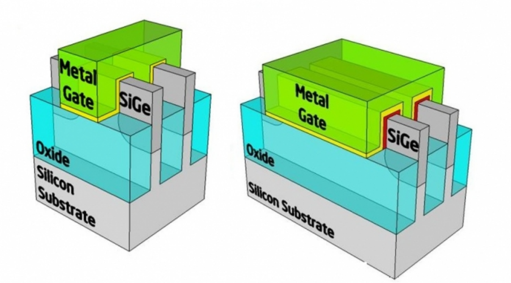

如图 4 所示,采用高介电常数(High-K)材料(如 HfO₂)替代传统 SiO₂,可在相同物理厚度下实现更高电容密度,降低工作电压;同时,应变硅技术通过拉伸或压缩晶格提升载流子迁移率,减少高电场需求。Intel 的 22nm Tri-Gate 技术即通过 3D 结构与材料优化,将 HCI 寿命提升 5 倍。

(图4)
[图 4:High-K 材料与应变硅结构对比图(左为传统 SiO₂结构,右为 High-K + 应变硅结构,标注栅极、氧化层、衬底等关键部分)](Metal Metal Gate SiGe Gate SiGe Oxide Oxide Silicon Sillicon Substrate Substrate High Speed (HP/SP) High Voltage (TG) and Low Power Logic (LP/ULP))
