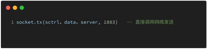

在MCU+AT架构中,AT命令发送—解析—执行—应答往往需要几十到上百毫秒。
OpenCPU直接通过API访问网络栈,数据收发延迟可降低至亚毫秒级。
在高频通信场景(如:MQTT心跳、工业采样上传)中,这意味着更低的丢包率与更高的连接稳定度。
示例(Air780EPM LuatOS):
mcu
此操作为内核级调用,无需字符串解析或等待回包。

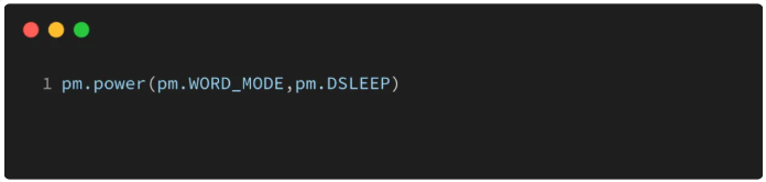

4.2 功耗与续航:系统协同下的节能革命
蜂窝模组的功耗管理极为复杂:基带射频、RRC 状态、SIM 卡唤醒、PSM、eDRX……
在MCU+AT模式下:
MCU无法感知模组当前状态,只能“盲目等待”,  结果常常是功耗“被动叠加”。
OpenCPU模式下,功耗控制由模组统一管理:
操作系统内置PMU控制接口;
能根据网络状态、任务优先级、定时器周期智能切换模式;
开发者仅需设定策略,系统即自动进入最低功耗。
mcu
实测数据显示:
Air780EPM设备在OpenCPU模式下,深度休眠的待机功耗 < 5uA;
同等硬件,在MCU+AT架构下则通常为 > 30uA。
OpenCPU架构,可使电池寿命延长50~500%,尤其在低功耗的Cat.1应用中意义重大。

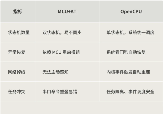

4.3稳定性与鲁棒性:从“被控设备”到“自治系统”
mcu

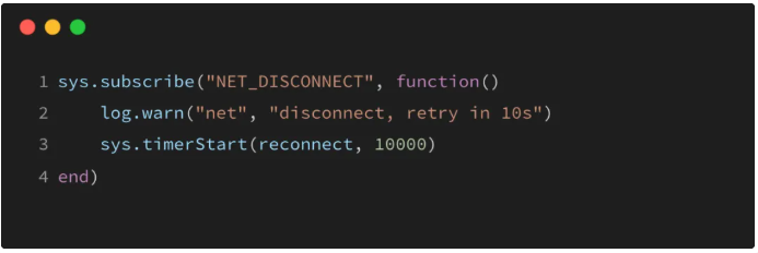

示例:自动掉线重连
mcu
无需外部MCU检测,模组自身即可感知网络异常并恢复。
这意味着:稳定性从“依赖控制”变为“自我修复”。

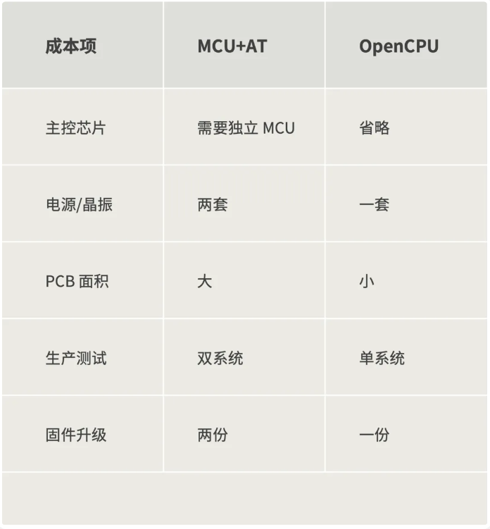

4.4成本与BOM:省芯片,更省人力
OpenCPU模式最直接的经济价值是:一颗模组 = 通信 + 控制 + 存储 + OTA。
mcu
OpenCPU架构相比MCU+AT:
PCB面积减少:15~50%;
总物料成本降低:10~30%;
测试与维护人力下降约:40%。
Air780EPM OpenCPU在智能水表项目中替代原先MCU+AT架构,整机成本降低18%,功耗下降60%以上,量产良率提高40%。

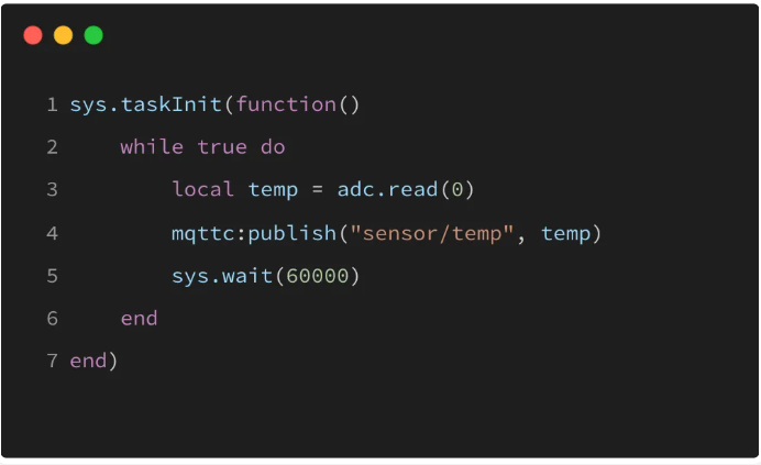

示例:上传温湿度
mcu
10来行脚本,即可完成一个稳定的联网采集任务。
对比之下,MCU+AT需要上千行C代码+串口状态机。
再加上OTA、日志上传、错误追踪、文件系统,LuatOS这种“脚本快开发”模式显著缩短项目周期。

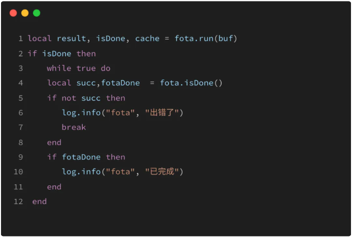

示例:Lua OTA过程(伪代码)
mcu
整个升级仅几行代码。
而企业可在云平台批量下发更新任务,实现千万级设备版本统一。

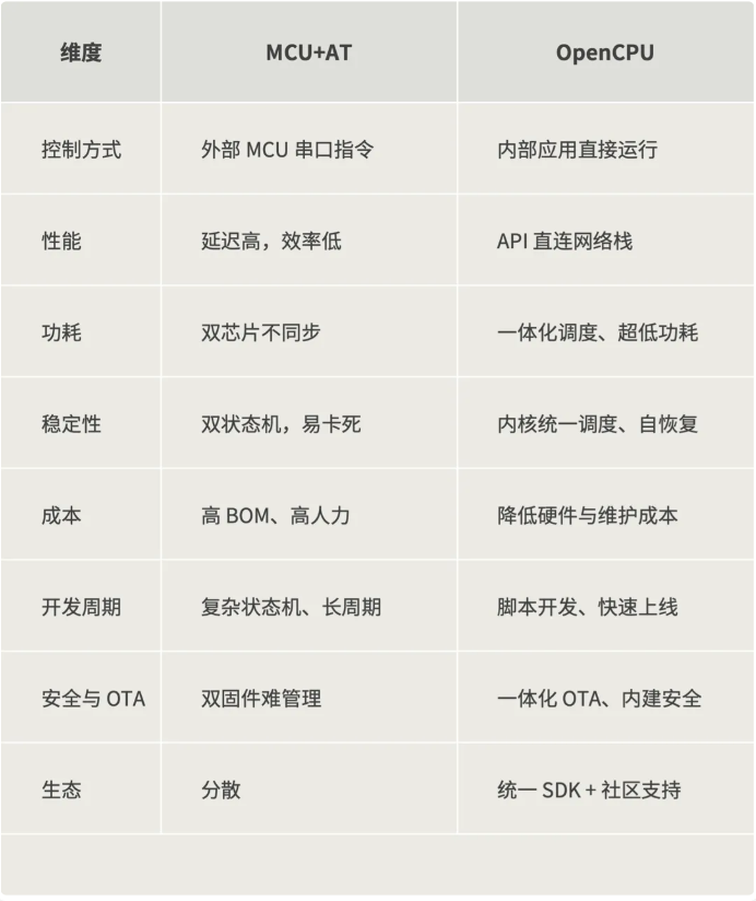

总结一句话:
MCU+AT是“互相喊话的双系统”,OpenCPU是“自洽运行的单系统”。
OpenCPU在性能、功耗、稳定性、成本、开发效率、安全与生态七个维度,全面超越MCU+AT。
关键不是“去掉 MCU”,而是打通控制与通信的边界。
统一系统意味着更低的延迟、更高的能效、更可预测的行为。
对企业而言,它减少了硬件成本;对开发者而言,它释放了创造力。

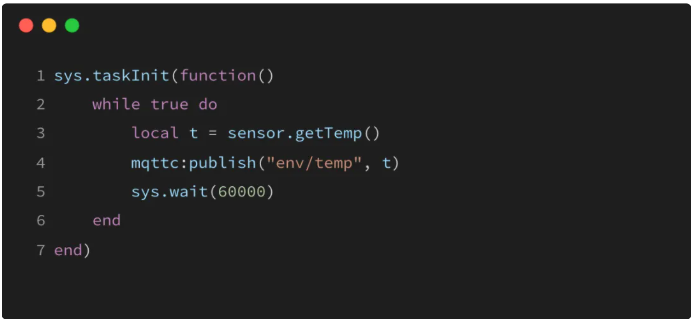

4)实现示例
硬件+软件 = Air780EPM+LuatOS,实现温湿度传感器数据采集上报功能。
mcu

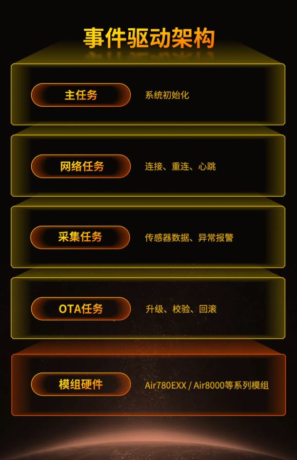

5.2事件驱动架构:多任务并发、逻辑清晰
典型场景:工业采集、网关、物流终端、环境监测、RTU。
1)架构特征
由多个任务组成;
通过事件消息解耦;
支持多传感器、多通信通道;
更注重数据可靠性与远程维护。
2)示意结构
mcu
任务之间通过sys.publish()与sys.subscribe() 通信,形成松耦合系统。
3)主要优势
并发性高;
模块化清晰;
易于扩展;
容错率强。

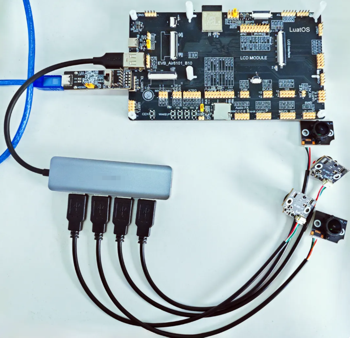

4)实现示例
硬件+软件 = Air8101+LuatOS,实现USB多摄像头的切换拍照以及文件上传功能。
mcu
