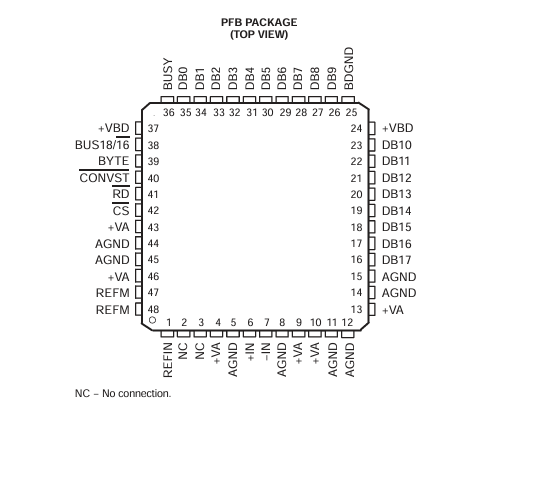

ADS8381是一款基于电荷再分配的高速逐次逼近寄存器(SAR)模数转换器,其架构本身包含了采样/保持功能。转换时钟由内部生成,1.4 μs的转换时间能够支持580-kHz的吞吐量。当启动转换时,内部电容阵列会对+IN和 -IN引脚的差分输入进行采样,转换过程中,两个输入与内部功能断开连接。
参考设计
该转换器可以使用2.5 V至4.2 V的外部参考电压,REFIN引脚的参考电压会在内部进行缓冲。为了确保转换器的良好性能,需要在该引脚提供干净、低噪声、去耦良好的参考电压。可以使用低噪声带隙参考(如REF3040)来驱动该引脚,并在引脚1和引脚48之间连接一个0.1-μF的去耦电容,且该电容应尽量靠近器件引脚。此外,还可以使用RC网络对参考电压进行滤波。
模拟输入设计
  • 输入范围与电流:当转换器进入保持模式时,内部电容阵列会捕捉+IN和 -IN输入之间的电压差。-IN输入电压限制在 -0.2 V至0.2 V之间,+IN输入范围为 -0.2 V至Vref + 0.2 V,输入跨度限制在0 V至Vref。模拟输入电流取决于采样率、输入电压和源阻抗等因素,在采样期间,电流会对内部电容阵列进行充电。
  • 输入驱动与滤波:为了保证转换器的性能,需要使用低噪声、高速的运算放大器(如THS4031)来驱动模拟输入。同时,建议在输入引脚使用RC滤波器对源噪声进行低通滤波,推荐使用15 Ω的串联电阻和1.2 nF的去耦电容。
数字接口设计
  • 时序与控制:ADS8381使用内部振荡器生成的时钟来控制转换速率和吞吐量,无需外部时钟输入。转换通过将CONVST引脚拉低至少40 ns(满足要求后可拉高)来启动,同时CS引脚需为低电平。BUSY输出在CONVST拉低后立即变为高电平,转换过程中保持高电平,转换结束后变为低电平。
  • 数字输入注意事项:CONVST输入引脚的下降沿应干净且抖动小,下降时间在10 ns至30 ns之间,可通过在该引脚串联一个约1000 Ω(10%公差)的电阻来满足要求。其他数字输入虽然不需要串联电阻,但为了确保转换器性能,建议在转换周期的前600 ns内完成输入引脚的所有活动。
  • 数据读取:ADS8381以直二进制格式输出全并行数据,当CS和RD都为低电平时,并行输出有效。BYTE和BUS18/16用于多字读取操作,可根据需要选择8位、16位或18位的读取方式。
复位与初始化
  • 复位操作:可以通过CS和CONVST的组合来复位设备。当CS为低电平且内部CONVERT状态为高电平时,CONVST的下降沿会启动复位;或者当内部CONVERT状态为高电平时,CS的下降沿也会导致复位。复位后,所有输出锁存器清零,BUSY信号变为低电平,随后在BUSY信号的下降沿开始新的采样周期。
  • 初始化要求:首次上电时需要进行三次读取周期(RD必须切换三次),否则前三个转换周期的结果可能无效。这是为了加载特定设备的工厂校准数据,以确保转换器的高精度。
布局设计
为了实现ADS8381的最佳性能,需要注意其电路的物理布局。由于它通常与数字逻辑、微控制器等设备紧密配合使用,而SAR架构对电源、参考、接地连接和数字输入的毛刺或突然变化较为敏感,因此在布局时需要采取以下措施:
  • 参考电压布局:ADS8381从外部参考吸取的电流很小,但如果参考电压来自运算放大器,要确保其能够驱动旁路电容而不产生振荡。建议在引脚1(REFIN)和引脚48(REFM)之间直接连接一个0.1-μF的旁路电容,并将REFM和AGND在器件下方的同一接地平面上短接。
  • 接地设计:AGND和BDGND引脚应连接到干净的接地端,最好是模拟接地。避免与微控制器或数字信号处理器的接地点过于接近,必要时可直接从转换器连接一条接地走线到电源入口点。理想的布局是为转换器和相关模拟电路设置一个专用的模拟接地平面。
  • 电源布局:+VA应连接到一个与数字逻辑连接分开的5-V电源平面或走线,直到在电源入口点连接。为ADS8381供电的电源应干净且经过良好的去耦处理,建议在靠近器件的位置放置一个0.1-μF的陶瓷旁路电容,同时还可使用1-μF至10-μF的电容。在某些情况下,可能需要额外的去耦措施,如100-μF的电解电容或由电感和电容组成的Pi滤波器,以去除5-V电源中的高频噪声。
