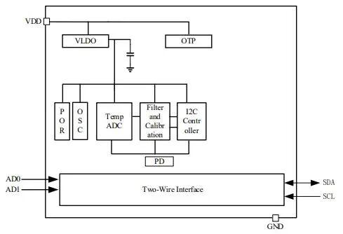

框图
这不仅仅是接口形式的改变,更是系统设计思维的升级:在微小的身躯中集成完整的系统,节省外围的校准电路、放大电路、滤波电路等,减去额外负担,PCB布局变得清爽。在寸土寸金的现代电子设备内部,节省下的每一平凡毫米都价值连城。同时数字信号远比模拟信号坚韧,抗扰能力大大增强。
