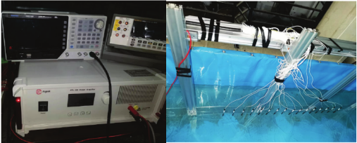

实验实拍图:
功率放大器
实验过程:
信号发生器产生电压信号经过ATA-308功率放大器放大后,施加在发射电极板两端,再由接收电极板接收信号,因为数据采集卡可测量电压信号较小,则需要搭建一个电阻衰减电路,再通过数据采集卡传回上位机。三轴运动的机械平台可实现加持被测目标进行水平方向和垂直方向的运动。
