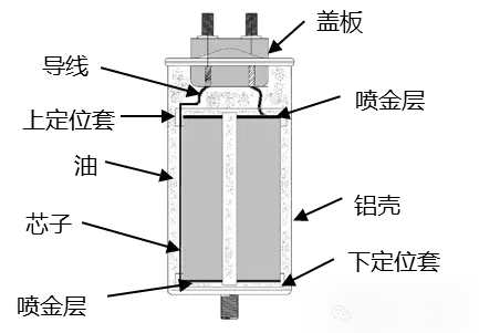

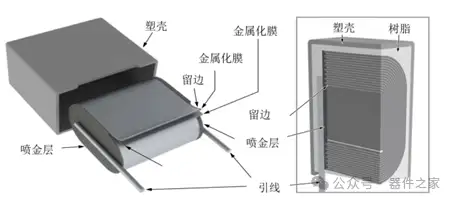

金属化薄膜电容结构
金属化薄膜电容器是以塑料薄膜做为介质,以金属化镀层做为电极,通过卷绕方式制成的电容器。金属化薄膜电容器使用的薄膜有聚酯(PET)、聚丙烯(PP)、聚碳酸酯(PC)、聚苯硫醚(PPS)、聚萘乙酯(PEN)等,其中以聚酯膜和聚丙烯膜应用最广。
芯包结构
金属化薄膜电容
塑壳薄膜电容
金属化薄膜电容
铝壳薄膜电容
金属化薄膜电容
车载定制薄膜电容
金属化薄膜电容

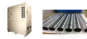

常规金属化薄膜电容制程
介绍金属化薄膜电容器制程之前,先了解下组成电容器最主要的五大原材:金属化薄膜、喷金材料、填充树脂、电极引线、外壳。
1、卷绕
金属化薄膜电容
2、热压
金属化薄膜电容
3、包裹/喷金
金属化薄膜电容
4、赋能/焊接/装壳/灌胶一体
金属化薄膜电容
5、固化
金属化薄膜电容
6、电检/印字/切脚/外检/包装一体
金属化薄膜电容

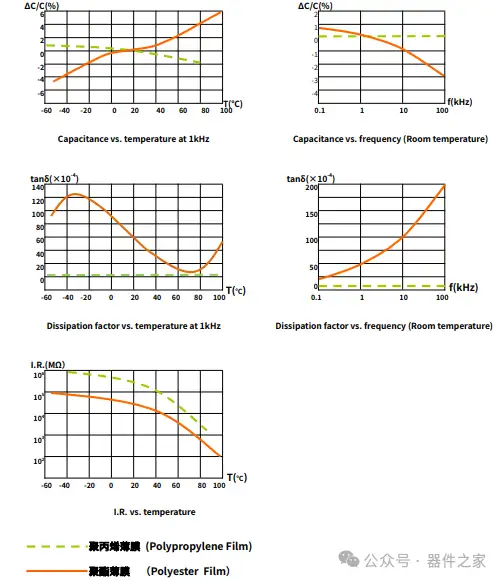

两种常见薄膜电容比对
类型聚酯薄膜聚丙烯薄膜
典型特性工作温度范围宽
介电常数大
自愈特性好
容积比大稳定性好
损耗极低
介质吸收系数低
绝缘电阻高
频率特性好
自愈特性好
稳定性很好
典型应用隔直和耦合
旁路
退耦
滤波低脉冲电路 振荡电路
高频脉冲应用
大电流场合
交流场合
高稳定的定时场合
开关电源系统和彩电行业
照明行业工控行业
特性曲线:

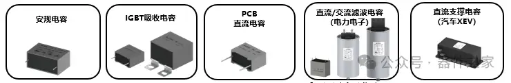

目前主要以聚丙烯PP金属化薄膜电容器为主,因其优良的特性在信息/通信技术、汽车电子、工业设备、能源、消费类电子产品、 家电设备等各种场合都有应用。

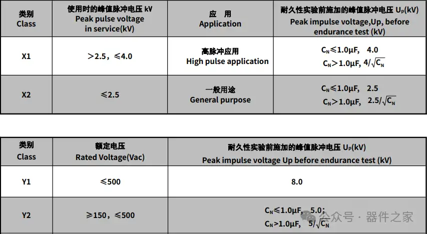

1、安规电容
X1/X2电容:跨接PN线路上,消除差模干扰
Y1/Y2电容:接地,消除共模干扰
金属化薄膜电容

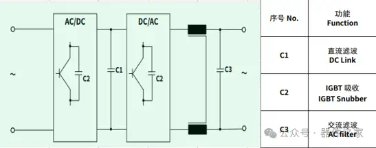

2、电力电子电容器
金属化薄膜电容

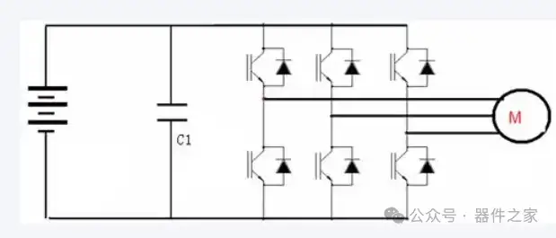

3、汽车母线电容
金属化薄膜电容
