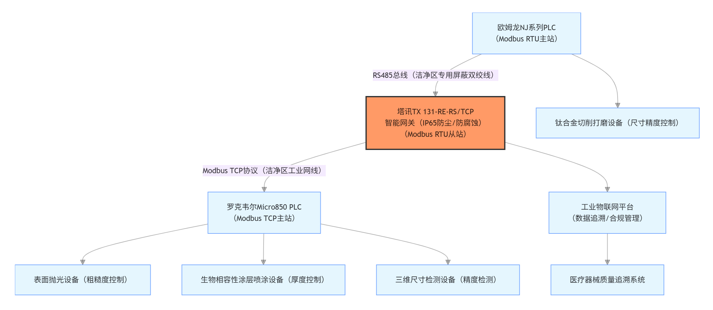

三、系统结构拓扑图
MODBUS

五、解决方案与实施过程
(一)方案设计
采用塔讯智能网关构建 “双 PLC - 单网关” 通讯架构:网关 Modbus RTU 侧作为欧姆龙 NJ 系列 PLC 的从站,实时采集关节型号(DB1.DBD10)、加工进度(DB1.DBD20)、原料材质参数(DB1.DBD30);Modbus TCP 侧作为罗克韦尔 Micro850 PLC 的从站,将采集到的加工参数传输至 PLC,同时接收 PLC 反馈的抛光粗糙度(DB2.DBD10)、涂层厚度(DB2.DBD20)、检测结果(M10.0),实现双向数据实时交互,数据更新频率 8 次 / 秒,满足人工关节加工协同需求。
(二)实施步骤
1. 硬件部署:网关安装于洁净区外的过渡间防水机柜内,通过洁净区专用屏蔽 RS485 电缆(长度 35 米,低颗粒释放材质)接入欧姆龙 NJ 系列 PLC 的通讯端口;通过洁净区工业网线连接罗克韦尔 Micro850 PLC 的以太网交换机,配置 IP 地址(192.168.18.100)与 PLC(192.168.18.10)同网段,做好防静电接地处理(接地电阻≤1Ω),避免静电吸附粉尘影响洁净度。
2. 参数配置:使用塔讯洁净区专用配置软件(远程操作,减少人员进入洁净区)建立数据映射表 —— 将 NJ 系列 PLC 的加工参数(关节型号:40001、加工进度:40002、材质参数:40003)映射至网关寄存器;将 Micro850 PLC 的反馈数据(粗糙度:30001、涂层厚度:30002、检测结果:10002)映射至网关对应寄存器,设置数据更新周期 125ms,启用 “数据校验”“合规预警”“故障自恢复” 功能,日志保存周期 365 天。
3. 联调与合规测试:工业物联网平台远程验证数据传输(延迟≤17μs,丢包率 0%);模拟涂层厚度超阈值(55μm),测试网关是否触发停机信号;邀请第三方机构验证系统符合 ISO 13485 与 FDA QSR 820 标准,确保通过强生、美敦力供应链审核。

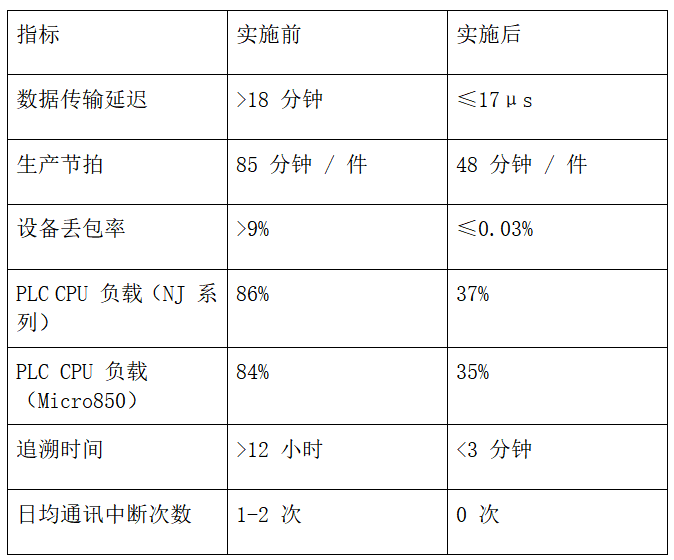

六、应用效果与前后对比
(一)实施后效果
1. 加工效率与合规性双提升:数据传输延迟降至 17μs 内,生产节拍从 85 分钟 / 件缩短至 48 分钟 / 件,日产能从 14 件提升至 25 件,效率提升 79%;合规预警功能避免工艺参数超差,产品合格率从 96% 升至 99.98%,每月减少报废损失超 45 万元;抛光粗糙度稳定在 Ra≤0.15μm,涂层厚度偏差控制在 ±1μm 内,完全满足植入器械生物相容性要求。
2. 数据追溯全面落地:通过网关将工艺数据自动上传至工业物联网平台,植入并发症追溯时间从 12 小时缩短至 3 分钟,实现人工关节从原料加工到成品检测的全生命周期追溯,顺利通过 FDA 与欧盟 CE 认证审核;数据不可篡改功能保障电子记录合规,避免医疗器械监管处罚风险(如 FDA 警告信)。
3. 通讯稳定性适配洁净环境:网关 IP65 防护与抗干扰设计适配洁净区工况,连续运行 3 个月丢包率≤0.03%,通讯中断次数从 1-2 次 / 日降至 0 次,故障恢复时间从 4 小时缩短至 9 分钟,单日增加有效生产时间 7 小时,月增产能超 210 件。
4. 设备负载与安全风险降低:欧姆龙 NJ 系列 PLC CPU 负载从 86% 降至 37%,罗克韦尔 Micro850 PLC CPU 负载从 84% 降至 35%,均低于安全阈值;三维尺寸检测偏差控制在 ±0.003mm 内,未再发生因设备负载过高导致的精度问题,每年减少返工成本超 216 万元,且消除植入后组织排异风险。
(二)效果对比表
MODBUS
