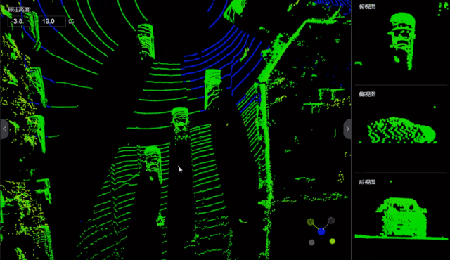

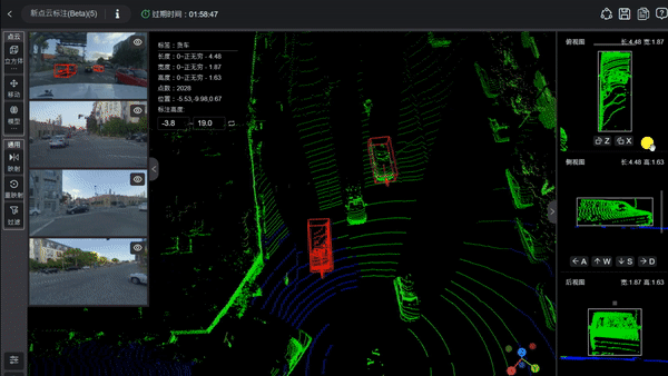

高精度的三维信息对定位和避障非常有用,LiDAR点云的点级别分类、3D包围盒、物体朝向和尺寸标注,是构建可靠三维感知的基础。尤其是在夜间或弱光环境下,激光雷达可为系统提供稳定的距离信息,配合图像标注可以提高检测鲁棒性。
