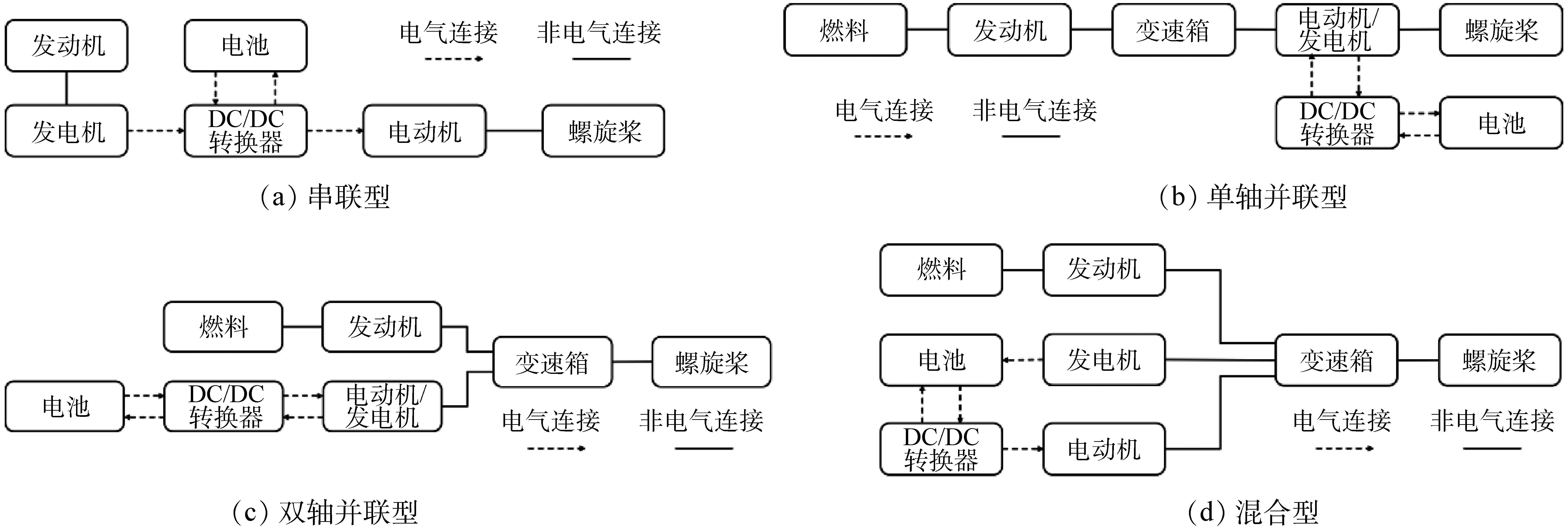

该系统以航空燃油为主要能源,通过热机与电系统的并联、串联或混联,共同提供推进动力。

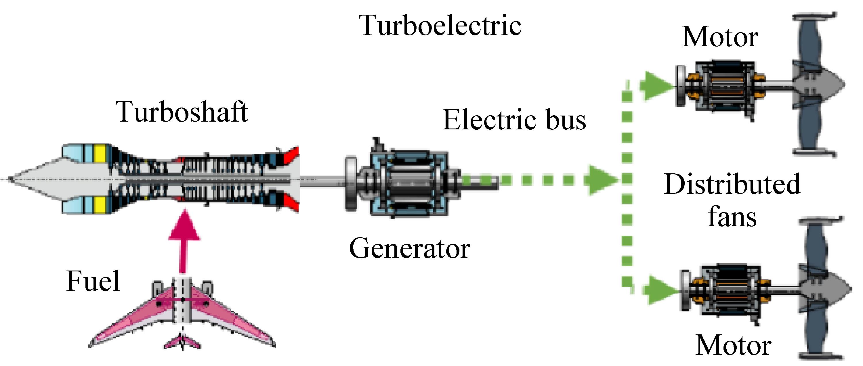

串联构型:热机与推进器完全解耦的“电传动”模式
在串联构型中,发动机(活塞或涡轮)与推进螺旋桨/风扇无机械连接,其唯一功能是驱动发电机发电。产生的电能与储能电池输出的电能共同汇入直流母线,再经由电机驱动器控制电动机,最终转化为推进力。
eVTOL
技术优势:1) 工况优化:发动机可完全独立于飞行需求,持续稳定运行在最高效或最低排放的“甜点”工况,燃油经济性提升潜力巨大。研究表明,串联构型特别适用于航程长、巡航功率需求稳定的任务。2) 设计自由:电力传输特性天然适配分布式推进,允许在机翼或机体多个位置灵活布置小型电动推进器,从而通过“推进-机体”一体化设计降低诱导阻力、提升升阻比,并实现冗余控制。3) 简化传动:省去了复杂笨重的机械减速器与传动轴系,尤其适合多发动机布局。
技术挑战与现状:主要劣势在于能量转换链长(化学能→机械能→电能→机械能),每次转换均有效率损失,导致系统整体传动效率通常低于并联构型。同时,系统需包含发电机和电动机两个大型旋转部件,可能增加系统重量和成本。因此,串联构型在航空领域又常被称为“涡电”或“电传动”系统,其性能高度依赖于高效、轻量化的涡轮发电机技术。目前,该构型在大型货运无人机(如Elroy Air Chaparral C1)和部分旨在验证分布式推进的验证机上得到较多应用。国内如中国航发湖南动力机械研究所已完成80kW级涡轮航空混电推进系统的演示验证。
并联构型:机械动力耦合的“直接助力”模式
并联构型中,发动机和电动机通过离合器、齿轮等机械装置耦合,可以单独或共同驱动同一根推进轴。其结构与汽车混合动力系统有相似之处。
工作模式:该构型可灵活切换多种模式以适应复杂飞行工况:1) 纯电模式:用于地面滑行、低噪声起飞或降落阶段;2) 纯发动机模式:在高效巡航阶段单独工作;3) 混合驱动模式:在起飞、爬升或加速等高功率需求阶段,电机作为“助推器”与发动机共同输出最大推力;4) 发电模式:当发动机功率有富余时,可带动电机反转作为发电机为电池充电。
技术优势与挑战:优势在于动力传递路径直接,机械效率高,尤其适合对峰值推力要求极高的场景(如eVTOL的垂直起降)。挑战在于机械耦合机构复杂,增加了重量和控制难度,且发动机工作点受飞行需求直接牵动,优化空间小于串联构型。在尾坐式垂直起降飞行器等需要复杂推力矢量管理的平台上,并联构型的飞推综合控制是研究重点。
混联构型(功率分流型):综合优化的高阶形态
混联构型是串联与并联的有机结合,通常通过一套行星齿轮系作为功率分流装置,实现发动机输出功率在机械驱动路径和发电路径之间的无级调节。这使得系统既能像串联构型那样优化发动机工况,又能像并联构型那样让发动机直接输出机械功,理论上可实现全飞行包线内的全局效率最优。然而,其系统复杂度和控制难度最高,是目前航空混动领域的前沿研究方向,多见于概念设计与预研阶段。

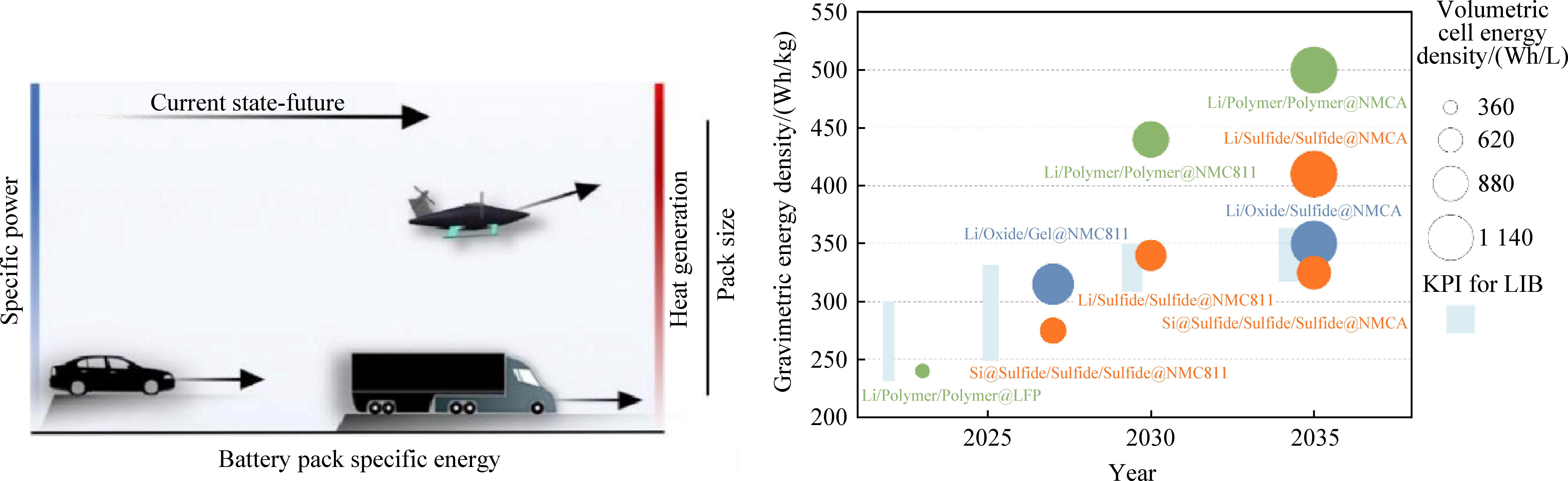

3.1 高能量密度与高功率密度储能技术
动力电池是混动系统中承担峰值功率和能量缓冲的核心。航空应用对其要求极为苛刻:
能量密度:直接决定纯电模式的续航和系统重量。当前顶尖航空锂电池能量密度可达400 Wh/kg,但距航空煤油的12000 Wh/kg仍有数量级差距。固态电池被视为下一代技术方向。
功率密度与倍率性能:决定其能否满足eVTOL起飞时数倍于巡航功率的瞬时需求。这要求电池具有极低的内阻和出色的散热设计。
宽温域与安全性:飞行器工作环境温度范围广。通过电解液配方创新(如引入新型添加剂使工作温度下限拓展至-50°C以下)和负极材料改性(如硅碳复合材料),可大幅改善低温性能。同时,“单电池包失效”等安全设计准则必须从系统层面予以贯彻。

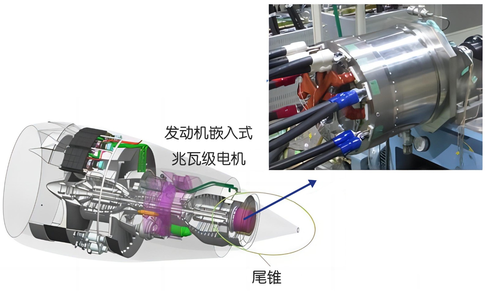

电机技术路径:根据功率等级,技术路线分化明显。1) 100kW以下:高转速永磁同步电机是主流,通过高速化设计提升功率密度。2) 100kW-1MW级:多相永磁电机通过增加相数提高容错能力和功率等级。3) 兆瓦级以上:面向大型混合动力飞机,高温超导电机因其几乎为零的绕组电阻,有望实现功率密度(>15 kW/kg)的跨越式提升,成为革命性技术,但面临低温制冷系统的集成挑战。
