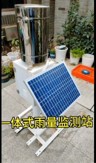

翻斗式雨量计在水文水利领域的应用场景已从传统的固定水文站延伸至多元化的监测场景。
