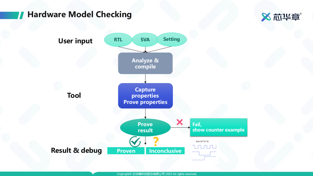

硬件模型检测技术作为形式化验证的核心分支,是确保设计关键核心控制逻辑完备验证的重要手段,但面对复杂的设计和众多的属性与求解引擎,如何最优调度资源成为巨大挑战。
eda
芯华章通过 AI 技术实现多项关键突破,全面激活形式化验证的高效性,增强新用户导入形式化验证方法学进行验证提效的信心
