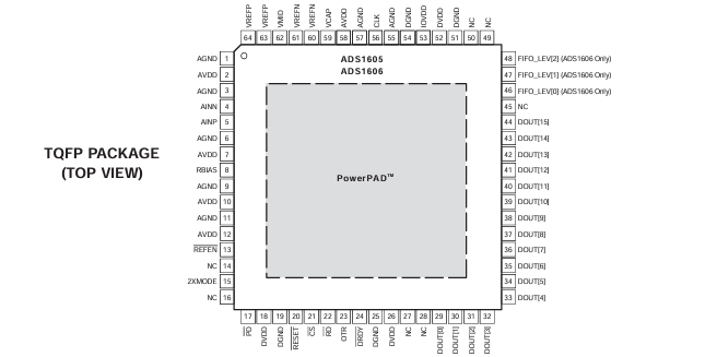

一、产品概述
数字信号处理器
数字信号处理器
ADS1605和ADS1606具有16位分辨率,默认数据速率为5MSPS,在2X模式下可提升至10MSPS。它们采用了2 - 1 - 1流水线Delta - Sigma调制器架构,结合低纹波线性相位数字滤波器,实现了出色的信号处理能力。在信号质量方面,信噪比(SNR)高达88dB,总谐波失真(THD)低至 - 99dB,无杂散动态范围(SFDR)达到101dB,能够满足大多数高精度测量的需求。
ADS1606还集成了一个可调节的先进先出(FIFO)缓冲器,为数据输出提供了更大的灵活性。这两款ADC支持内部或外部电压参考,数字输出通过简单的并行接口与数字信号处理器(DSP)轻松连接,并且具备输入范围超限监测功能,确保了系统的稳定性和可靠性。
