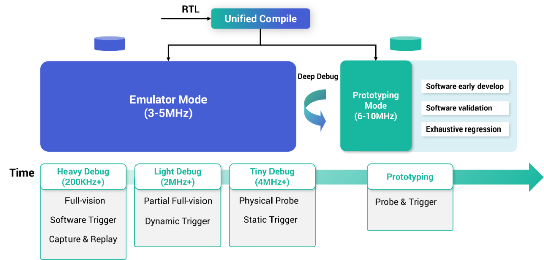

用户无需分别适配两套硬件与软件系统,依托同一套硬件和可切换 option 的软件方案,可先通过 Emulator 完成 Prototyping 系统环境的快速搭建(bring up),再无缝切换至 Prototyping 模式开展软件早期开发、validation 或全量regression;当Prototyping平台遇到调试难题时,可以平滑切换到Emulation模式,高效完成问题定位。
• 调试场景全适配
针对Emulator mode,FPGA相较于ASIC base的Emulator虽有局限但也有优势,我们提供了三种调试状态按需适配——从4 兆效率快速筛到支持 trigger 动态配置与核心 IP 复位的中等复杂度分析,再有 200K 速度下Full vision功能深度复现,全面覆盖不同调试场景。

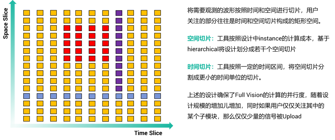

超大规模调试时波形量极大,对服务器和存储波形的DDR造成很大挑战。对此,我们提出解决方案:“芯华章提供基于空间和时间切片的优化调试方法,在编译阶段完成波形数据的模块(空间维度)与时间片(时间维度)拆分,让工程师聚焦核心模块与关键时间节点,摆脱海量无效数据的困扰。”这一方案既显著降低服务器吞吐量与 DDR 存储负载,又大幅提升波形恢复速率与问题定位精准度。

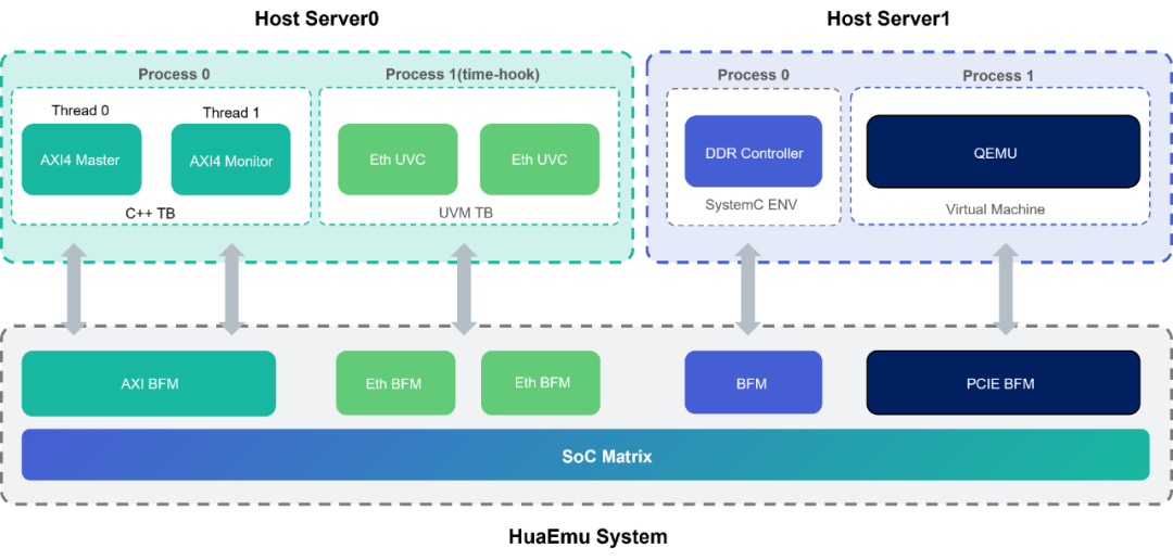

在软硬件协同验证场景中,DUT 部分虽已通过硬件加速提升效能,但复杂testbench单线程运行的局限,导致测试环境吞吐量不足,成为大规模验证的效率瓶颈 — 正是“测试环境运行慢” 的核心痛点。我们在演讲中介绍:“我们的 co-sim技术原生支持多 host、多进程、多线程设定,从架构上打破单线程瓶颈,让测试环境效能充分释放。”
芯华章
芯华章 co-sim 技术构建原生多主机、多进程、多线程测试架构,支持 testbench跨主机分布式部署,不同主机的激励源通过独立进程并行处理,实现负载均衡;软硬件采用非阻塞式事件同步,摆脱同一仿真事件绑定的限制,最大化释放处理潜能。
该方案可精准解决复杂testbench运行效率低下的问题,为复杂testbench的超大规模系统级验证提供高效支撑,确保验证任务按节点高质量完成。
