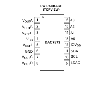

一、产品概述
I2C接口
I2C接口
DAC7573是一款专为满足低功耗应用需求而设计的数模转换器。它采用了I²C兼容的两线串行接口,支持高达3.4 Mbps的数据传输速率,具备12位的分辨率,能够实现高精度的模拟输出。其工作温度范围为 -40°C 至 105°C,适用于各种恶劣的工业环境。此外,该芯片还具有电源上电复位至零的功能,确保在开机时输出电压为零,提高了系统的安全性和稳定性。

7.2 引脚连接
在连接引脚时,应注意各引脚的功能和电气特性。例如,SDA和SCL线需要连接上拉电阻,上拉电阻的大小应根据总线的工作速度和电容来选择。同时,要确保引脚的连接正确,避免短路或开路等问题。
