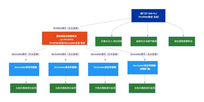

三、网络拓扑设计
Prof iNet环网:1516-3 PN/DP → MAR 1040 → JM-PN-DNTM(2端口交换机,手拉手)
DeviceNet总线:JM-PN-DNTM协议转换网关 → T型头 → 8×LMT1100从站,干线<70 m,支线<6 m
接地:船体PE独立铜排,网关24 VDC负端与屏蔽层单点接地,防止海水腐蚀电位差
冗余:环网恢复时间<200 ms;网关双电源端子,支持热插拔,MTBF≥10万小时

四、参数规划
IP规划:
1516-3 PN/DP:192.168.1.100
JM-PN-DNTM:192.168.1.150,设备名“BallastGW1”
DeviceNet波特率:500 kbps(距离<70 m,余量充足)
从站地址:LMT1100依次设Node 10–17,输入8 Byte(液位+温度+状态),输出4 Byte(滤波、复位命令)
映射长度:网关共占用Prof iNet 144 Byte输入/64 Byte输出,后续可再扩展10台仪表
