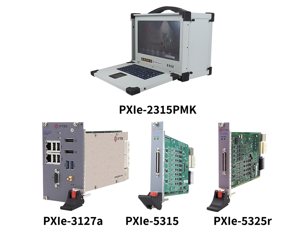

系统采用高度集成的一体式机箱PXIe-2315PMK,将采集、处理与控制单元整合于紧凑结构中,大幅提升部署便捷性与空间适应性。核心控制器PXIe-3127a搭载多核高性能处理器,为多通道同步采集与实时分析提供强劲算力支持,有效应对复杂信号处理任务。
为进一步提升系统实时性能,我们集成具备FPGA可编程功能的PXIe-5325r模块。该模块支持用户将关键信号处理算法(如数字滤波、实时频谱计算与触发逻辑)下沉至硬件层执行,显著降低控制器负载,实现微秒级延迟的高确定性实时处理。该系统在有限空间内融合了高精度采集、硬件在环处理与机动部署能力,全面满足现代水声测试对高速、高精度及实时分析的各项需求。

PXIe-2315PMK:PXIe Gen3 加固、便携式带屏 5槽全混合机箱
PXIe-3127a:高性能第11代Intel Core i7-11850HE/i5-11500HE处理器PXI Express控制器
PXIe-5315:高精度330 ppm,16位分辨率,16通道,5 MS/s 同步数据采集模块
PXIe-5325r:自定义FPGA功能,高精度280 ppm,16位分辨率,8通道 多功能同步模拟输出、输入模块

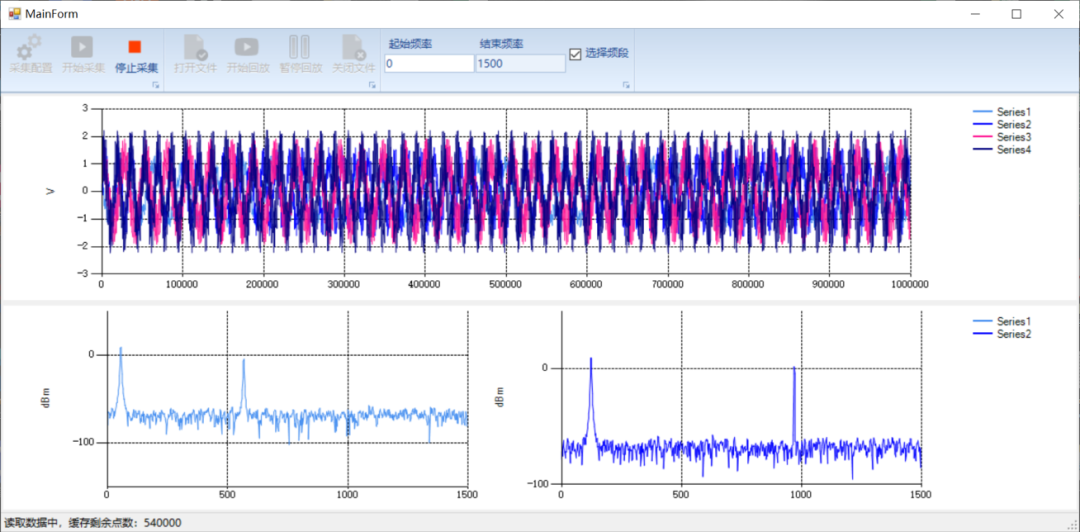

可配置的全通道时域、频域分析软件
