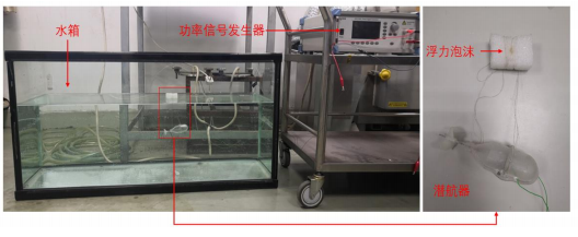

实验实拍图:
功率信号源
实验过程:首先搭建水下实验平台,包括一个水箱、一台功率信号发生器、一台照相机以及一个潜航器。将潜航器悬挂在浮力泡沫上来平衡重力防止其下沉。使用功率信号源输出50V不变,用于驱动超声电机,将频率从76kHz调节至79kHz,步长设置为10Hz。用高速摄像机捕捉潜航器的运动轨迹。分析超声电机的最佳工作频率。
