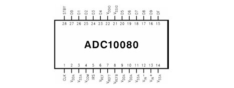

引脚功能与连接
引脚描述
ADC10080采用28引脚TSSOP封装,引脚分为模拟输入输出、数字输入输出、模拟电源和数字电源等几类。以下是一些关键引脚的功能介绍:
  • 模拟输入引脚($V{IN}^+$、$V{IN}^-$):差分模拟输入信号,在1.2V参考电压下,满量程输入信号为1.0 $V{P - P}$的差分信号。单端操作时,$V{IN}^-$可连接到$V_{COM}$引脚。
  • 参考输入引脚($V_{REF}$):参考输入,标称值为1.20V,可通过0.1 μF的单片电容旁路到$V_{SSA}$。也可使用外部1.20V参考源驱动,但需注意不要加载该引脚。
  • 时钟输入引脚(CLK):控制采样过程的时钟信号,频率范围为20 MHz至80 MHz,上升沿和下降沿时间应小于2 ns。
  • 数据格式选择引脚(DF):高电平时,输出为二进制补码数据格式;低电平时,输出为偏移二进制数据格式。
  • 待机引脚(STBY):高电平时,转换器进入待机模式,功耗降至15 mW;低电平时,转换器正常工作。
  • 输入范围选择引脚(IRS):用于选择满量程输入范围,不同状态对应不同的输入信号幅度。
