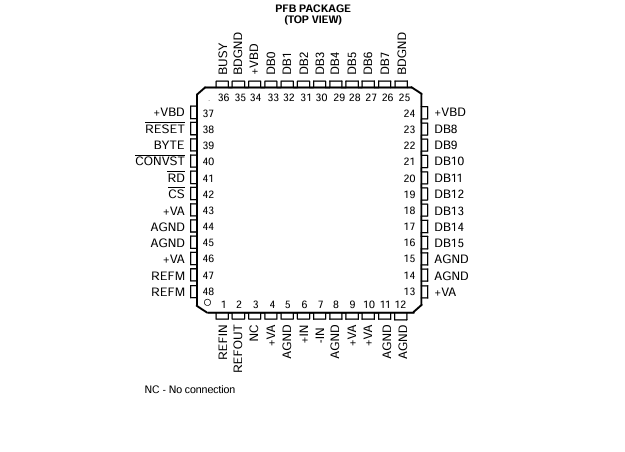

四、引脚分配与功能
ADS8411采用48引脚的TQFP封装,每个引脚都有特定的功能:
  • 模拟引脚:AGND为模拟地,+IN和 -IN为模拟输入引脚,REFIN为参考输入,REFM为参考地,REFOUT为参考输出。
  • 数字引脚:BDGND为数字地,BUSY为状态输出引脚,BYTE为字节选择输入,CONVST为转换启动信号,CS为芯片选择信号,Data Bus为数据总线,RD为同步脉冲信号,RESET为复位信号。
