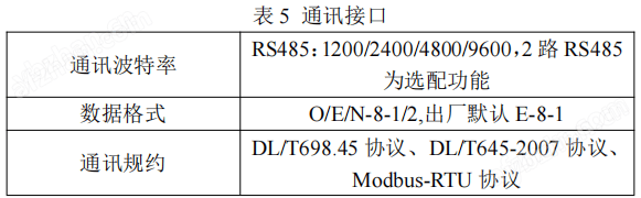

★ 调制红外通讯接口和 RS-485 通讯接口,采用 DL/T645-2007 通讯协议、DL/T698.45 通讯协议和Modbus-RTU 协议,RS485 的通讯速率可在 1200bps、2400bps、4800bps、9600bps 设置,调制红外固定为 1200bps。

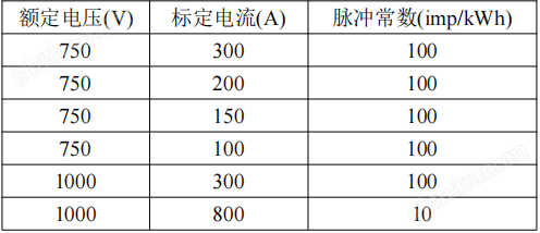

★ 额定电压(Ub): 100V、350V、500V、750V、1000V 等
★ 标定电流(In): 300A(可设置),分流器支持输出 0-75mV,霍尔电流传感器支持输出 0-20mA 和 0-5V
★ 辅助电源:供电电压,DC12V、DC20-60V、DC9~36V 或 AC85V-265V 可选
★ 脉冲常数:

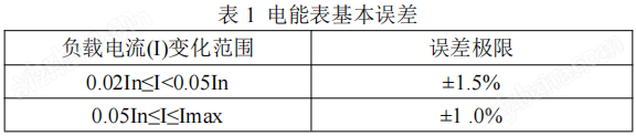

3.2.1 基本误差
在额定电压(Ub)下,电能表基本误差不应该超过下表的误差极限

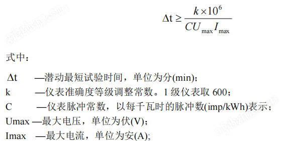

3.2.3 潜动
当仪表电流线路无电流(试验时,电流线路应开路),电压线路上施加满额电压,在下式规定的时间t 内仪表测试输出不应产生多于一个的脉冲。

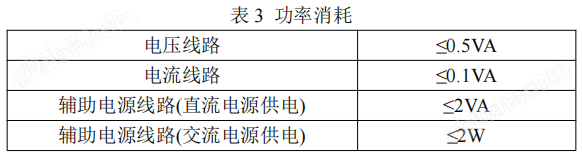

3.2.4 功率消耗

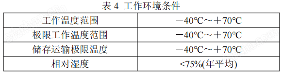

3.2.5 工作环境条件
充电桩

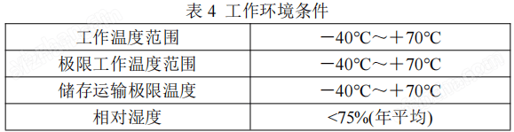

3.2.5 工作环境条件

3.2.6 通讯接口
