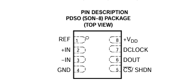

小封装与SPI兼容接口
ADS7826/27/29采用了超小型芯片级封装——8引脚3x3 PDSO(SON,与QFN尺寸相同),节省了电路板空间。同时,它还具备SPI兼容串行接口,方便与微处理器和其他数字系统进行通信,简化了设计过程。
